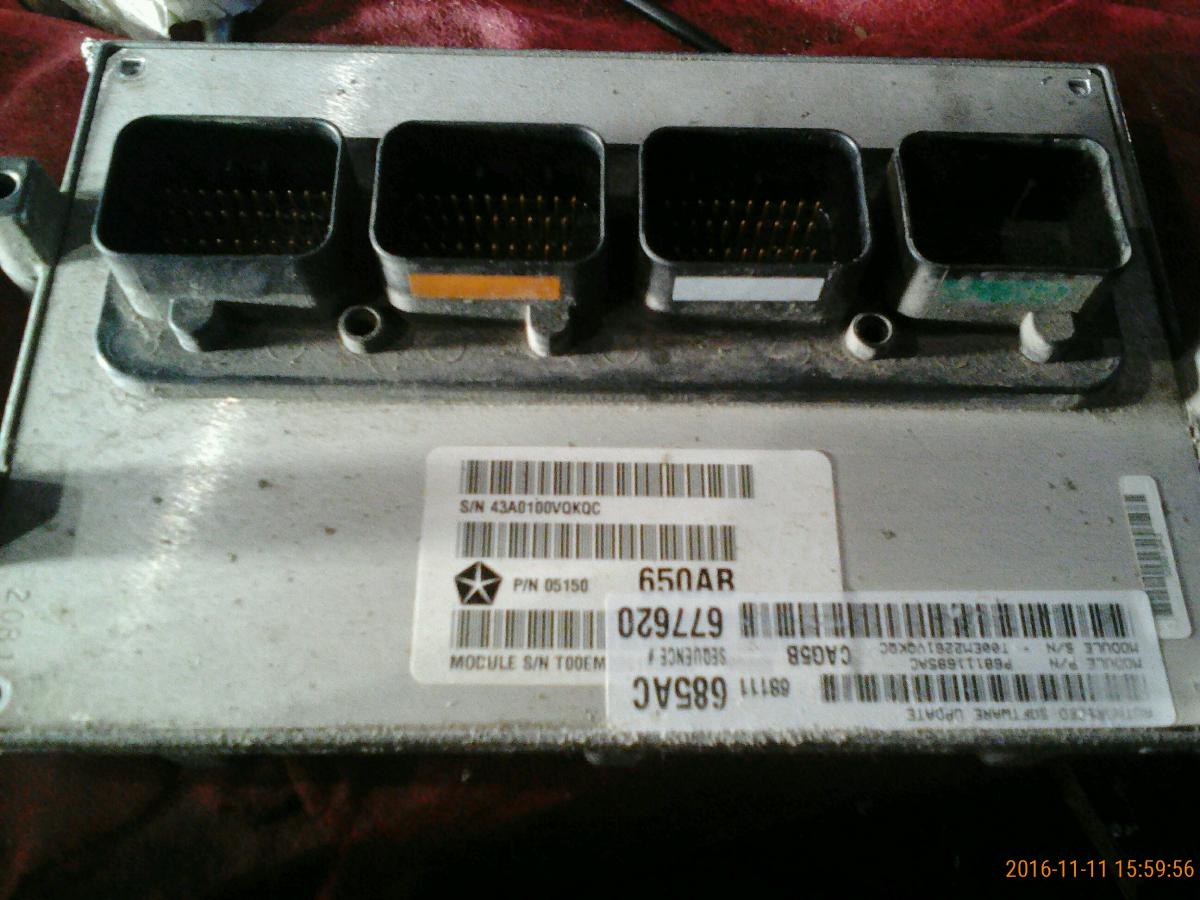

 Добрый день. Возникла необходимость замены блока PCM (нет зарядки). Кто сталкивался с подобной проблемой? Хозяин авто нашел новый блок. Привяжется сам? Или необходима привязка дилерским оборудованием? Возможна ли привязка б/у блока и каким образом?
 ЗЫ Может кто возьмётся отремонтировать???  Исследовал подобный блок. Ни еепром ни флеш не нашел. Проц BGA, моторолла(?), маркировку не разобрал - сильно залито лаком а ковырять не дали.
 За качество фото извиняюсь - камера слабенькая.

если блок новый то обязательно нужен прибор. новые блоки пустые.

а нафиг прошивку? ищешь б\у блок и переставляешь микруху еепром из старого блока в рабочий и все. считать и записать можно к-таг. только офф. китай не известно возмет или нет - хотя этот блок похоже возмет. без разбора может ecuflash алекса взять - должны читать и писать.
новый блок привязывается дилерским оборудованием, хотя может и лаунч возмет - не пробовал. там процедура то, считать данные пин из замка и записать пин и вин в еепром. но возможны варианты.

да, поспешили с новым блоком. надо было б\у брать и не париться.
https://www.auto-bk.ru/forum/topic/75712-jeep-grand-cherokee-2012-36-%D0%B7%D0%B0%D0%BC%D0%B5%D0%BD%D0%B0-pcm/#findComment-997390
За бу просят 50 рублей. Клиент новый нашел за 46.
ЗЫ Внешней еепром не нашел. Флеш тоже не нашел (хотя может плохо искал).

Если мне не изменяет память,там два ээпром,вторая на другой стороне платы,для синхры надо работать с обоими.
Если блок такой как я говорю,то засинхрить можно и для этого не придется ни чего читать более.
Это если проблема только с иммо.
Я другого не пойму,неужели нельзя решить вопрос с зарядкой акку? :bux:
там не пин и не вин писать надо.  блок идёт пустой . заливается прошивка целиком под это авто.

Сейчас ещё посмотрю возможности FVDI по этому авто.
 Угу... Я ему предложил уже жигулевский реле-регулятор приколхозить. Боится. Чуть машину не спалил. Приехал с проблемой генератора - пробило диодный мост, причем очень неудачно. Коротыш на статорную обмотку. Генератор откровенно дымил. Поменяли статорную обмотку, диодный мост... А на управление сигнала с PCM нет. Даже не пойму - сгоревшая статорная обмотка первопричина, или следствие. Мог коротыш в статорной обмотке увеличить ток обмотки возбуждения настолько, что выбило драйвер?
ЗЫ С другой стороны платы ничего вроде нет. Прилегает через диэлектрическую пластину к крышке блока. Рядом с процем ничего похожего на еепром или флеш не нашел.
вряд ли пробило из за этого. хотя бывает по разному. но в любом случае с начало чинить гену а потом и блок если в нем конечно косяк. может в реле регулятора проблема .
хотя один раз чинил блок PCM JEEP тоже зарядки не было. вышел из строя LM317 .

 Фотка плохая. Там хитрый какой-то драйвер стоит, ещё по сторонам мелкие пины. Не думаю, что такой можно найти. Если только с донора. За разбитый блок (он на фото) коллега попросил 10 рублей).
 Кстати, в PCM ошибок нет. Хотя может Лаунч не видит, хотя лайв-дату показывает.
