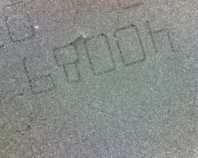

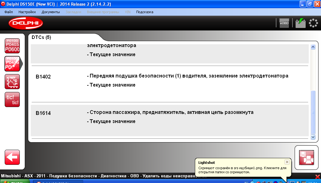

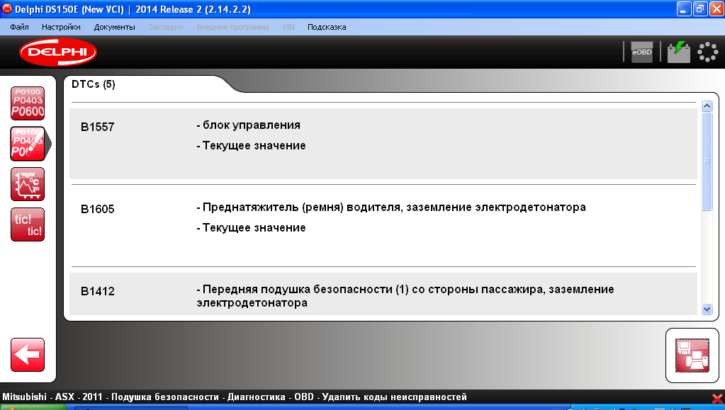

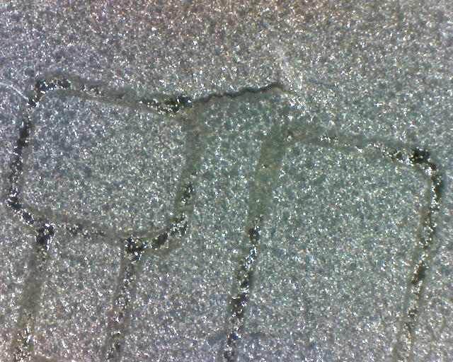

всем здравствуйте. проблемка такая. приехала машинка, почистил краш кальком от влада, поставил новую водительскую подуху и сунул в остальные обманки, подключил сканер и получил вот такие ошибкиsrs ицубиши1.pngsrs ицубиши1.pngsrs ицубиши2.png. как я понял хана блоку. на просторах всемирной паутины вычитал что горят драйвера. при внешнем осмотре всё хорошо(правда смутил вот эта точкадрайвер1.jpgдрайвер2.jpg но похоже что это всего лиш дефект корпуса), попытался отпаять драйвер.... его как будто на эпоксидку приклеили! отсюда просьба. может кто богат распиновочкой разъёма чтоб подключиться на столе для исключения косяка в проводке. а вообще буду благодарен любому совету по борьбе с данным блоком
