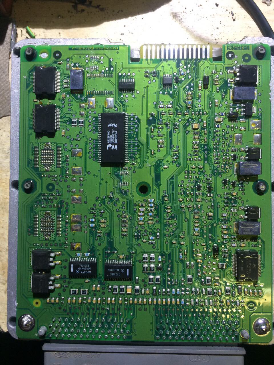

Фото блока если есть в обейх сторон посмотрим.

Добрый день.Нет ее , кто то украл. Видно , что выпаяна наспех.

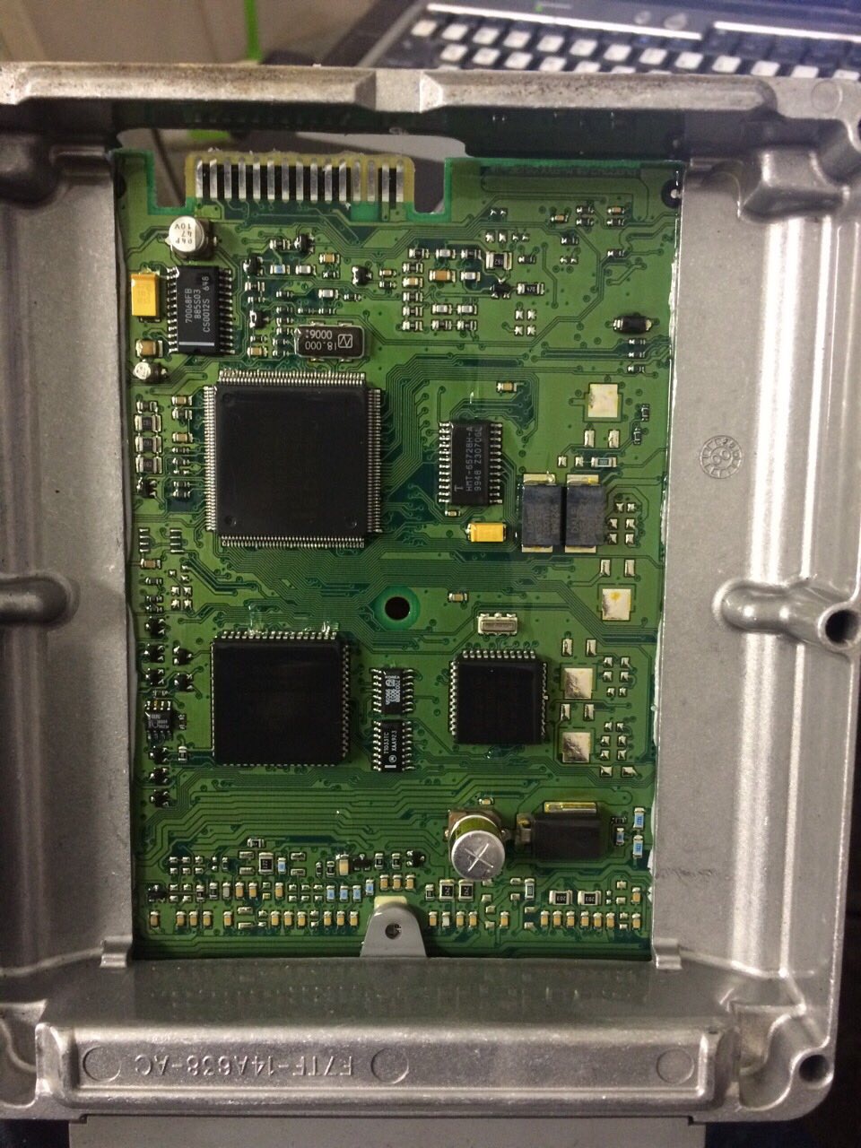

Укратен 77014 EEPROM где следи пайки в край,вторая фото :emot64:  :bux:

Нато читат как ST 25040 или 95040,этот блок заявлен в хелпе с фото точно с вашим.
Около флеша у вас ещо одну микру  8pin отсутствует,в моем фото оно присутствует.
