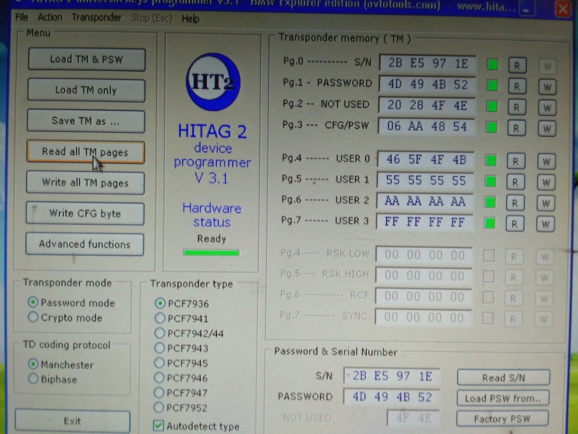

Пробовал SBB-хой записать чипы которые под рукой были ,пин использовал 0000
пишет ключ не сохранен повторите процедуру.
Снял BCM  P/N13582620, считал дамп 25160, пробовал ручками положить новую,
(7936) запуска нет. Или не правильно положил или
может ее как готовить надо? (пробовал новую)

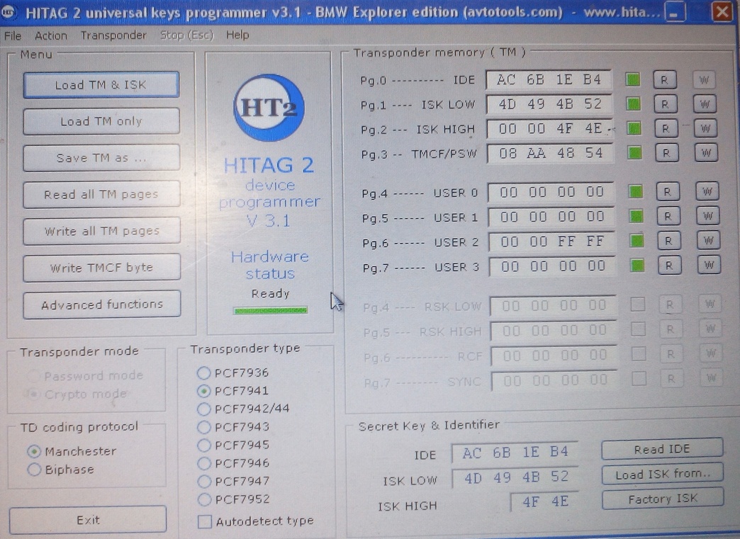

Есть еще новый ключ от Опеля, 7941 на борту , радиоканал две кнопки.
Скрины от обоих прилагаю.

Второй дамп не принимается, первый норм, 7936 не ляжет, только руками (могу ошибиться), пин если нужен, то в личку. Удачи!

а крипту кто писать будет?, остальное (если ещё желание осталось положить ручками) в личку. Второй дамп не принимается потому что ID надо в двух местах прописывать в дампе.

При наличии оборудования 7936 положить в дамп дело 2х минут , даже паять ничего не надо . Дольше снимать и ставить бодик. А пин в дампе в явном виде

так и пиши по пину опеля 7941 ,будет полноценный ключ. 36 только руками,по диагнозе не полезет

Всем спасибо, ручками 7936 легла , машинка катается
Спасибо, действительно в двух местах.
