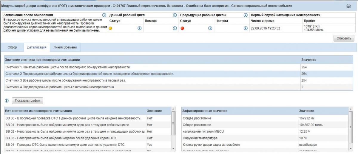

dimoonn Опубликовано 1 декабря, 2016 Опубликовано 1 декабря, 2016 Время и дата в Фордовском протоколе диагностики точно есть, другое дело что видно эту информацию далеко не всеми мультимарочными сканерами. По поводу того откуда она там могу сказать только что поправить Вам ее 99.99% что не получится :-)
Alias Опубликовано 1 декабря, 2016 Автор Опубликовано 1 декабря, 2016 Снимок.JPG Время и дата в Фордовском протоколе диагностики точно есть, другое дело что видно эту информацию далеко не всеми мультимарочными сканерами. По поводу того откуда она там могу сказать только что поправить Вам ее 99.99% что не получится :-) А мне и не надо поправлять, мне уже в личку были предложения) Мне надо понять, из-за сбитого времени на моем авто, смогут ли они мне это предъявить?
Alias Опубликовано 1 декабря, 2016 Автор Опубликовано 1 декабря, 2016 (изменено) Время и часы берутся не из щитка Значит снятый аккум до этого не повлияет на дату и время? Изменено 1 декабря, 2016 пользователем Alias
