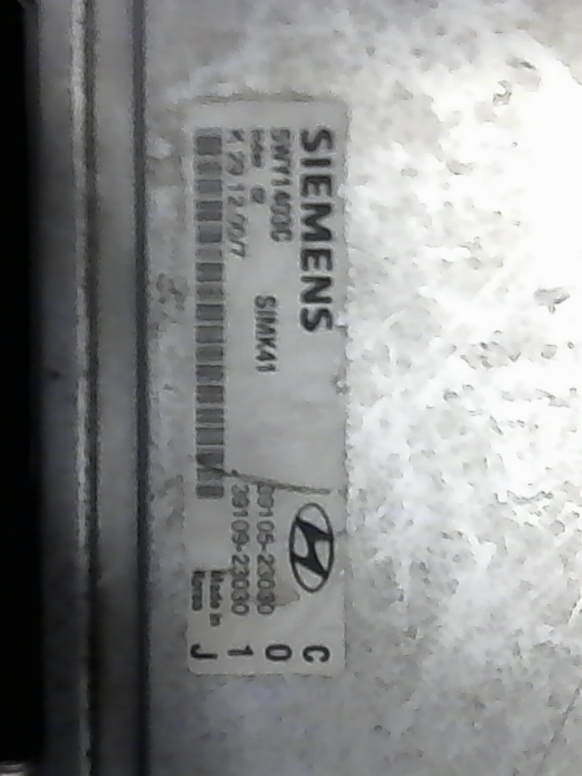

День добрый!
Нужна помощь в распиновке  разъема эбу Siemens simk 41.
Авто элантра 2001г. Мотор 2.0 МКПП.

А что с ним не так, у меня вроде валялся подобный, но сегодня не смогу посмотреть
Распиновка в архиве, только внимательнее, нумерация контактов в оригинальной схеме может отличаться от циферок на блоке
Проблемы с машиной и все идет к блоку.
А почему в личку не могу написать ?
Проблемы с машиной, из опыта, реже всего приводят к блоку. Личка переполнена была, почистил
На холодную заводишь все норм. Загоняешь в бокс и где то через полчаса час все параметры начинают гулять сами по себе и  естественно машина перестает набирать обороты и потом начинает глохнуть. Показания ДАД плавают от 400-500 при норме на ХХ 28-32.
