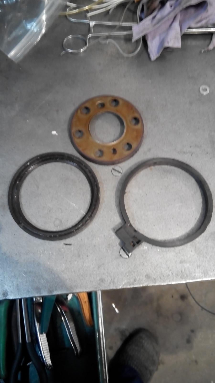

Замена сальника с отметчиком, исправила сигналы ДПКВ.
