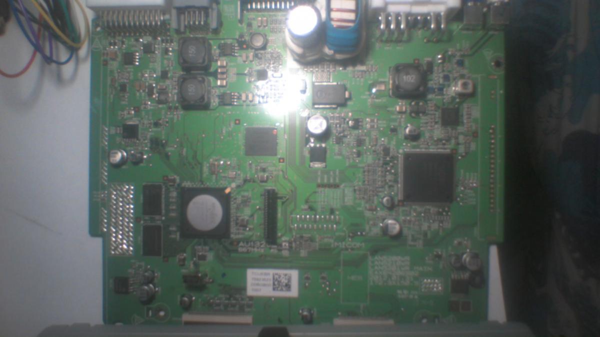

парни привет! принесли штатное ГУ с РЕНО  ДАСТЕР  LG LAN5200RW2 при включение зависает на наборе кода, и все больше ни на что не реагирует. Разобрал проверил микроскопом все целое ,ни чего не отвалилось. Прочитал у соседей пишут что нужно припаять усб разьем на CN1100. припоял и все . что дальше делать хз.

вопрос чем этот дамп прочитать, у него стоит AU1320  соответственно jtag, из jtag имею только j-link , но почему то мне кажется этой микрухи там нет

да от разьема толку нету. вчера я прогрел все микрухи . включаю он опять начинает зависать при вводе кода. потом я её оставил включенную стоит минут процы греются и выключается , проверил все кондеры -целые цепь 5в и 3.3в тоже целая.
