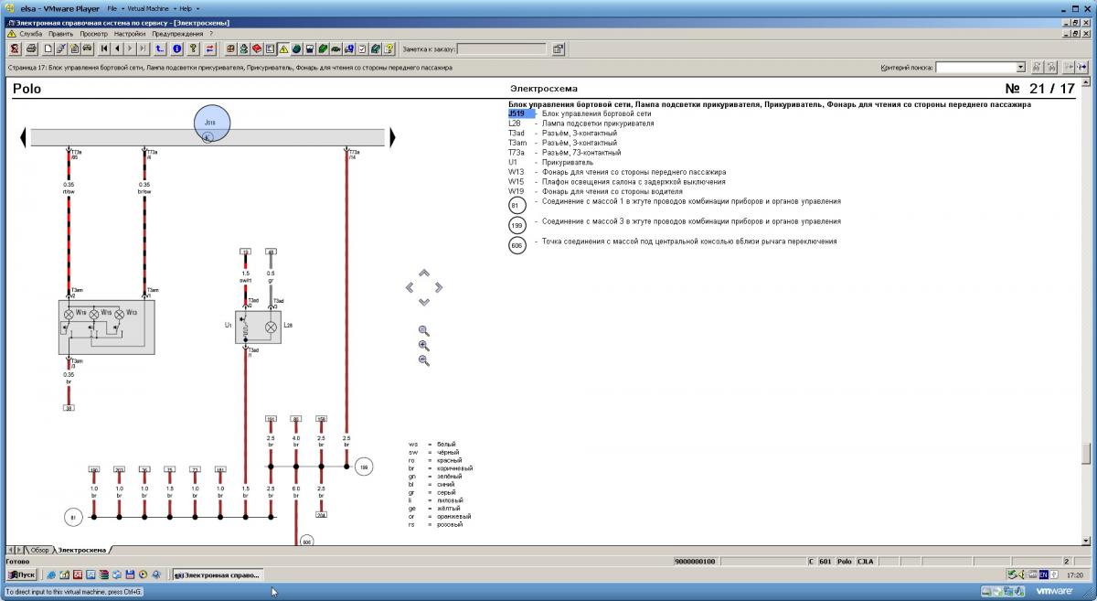

Опубликовано 19 декабря, 20169 г. Здравствуйте Ув. форумчане. Помогите пожалуйста разобраться с фольксвеген поло, проблема заключается в неработающим освещении салона и багажника. предохранители проверил все целые. на 21 предохранителе питание есть. подскажите где искать проблемму и помогите схемой пожалуйста..

Опубликовано 22 декабря, 20169 г. на 21 предохранителе питание есть. будем дальше про реле фантазировать? вот из Эльзы... Предохранитель 21 в блоке предохранителей В -SB21- 10 A - Блок управления бортовой сети -J519- (T73a/66) t Фонарь для чтения со стороны водителя -W19- t Фонарь для чтения со стороны переднего пассажира -W13- t Плафон освещения салона с задержкой выключения -W15- t Плафон освещения багажного отсека, правый -W35- t Фонарь для чтения, задний центральный -W44- VAS 5054A подключи если есть такой и потом больше станет ясно. Тест исполнительных механизмов в блоке комфорта делаешь и услышешь как шелкают реле , ну конечно может они счелкали только у меня и только я делал такой ПОЛО 12 год где есть реле. Одним словом подключаем сканер и куча вопросов отпадет. о каком блоке комфорта ты мне толкуешь? может все таки блок управления бортовой сети?
Опубликовано 22 декабря, 20169 г. Автор Вот спасибо то, что нужно! Я же сразу написал на 21 предохранителе питание есть, нужна была схема.
