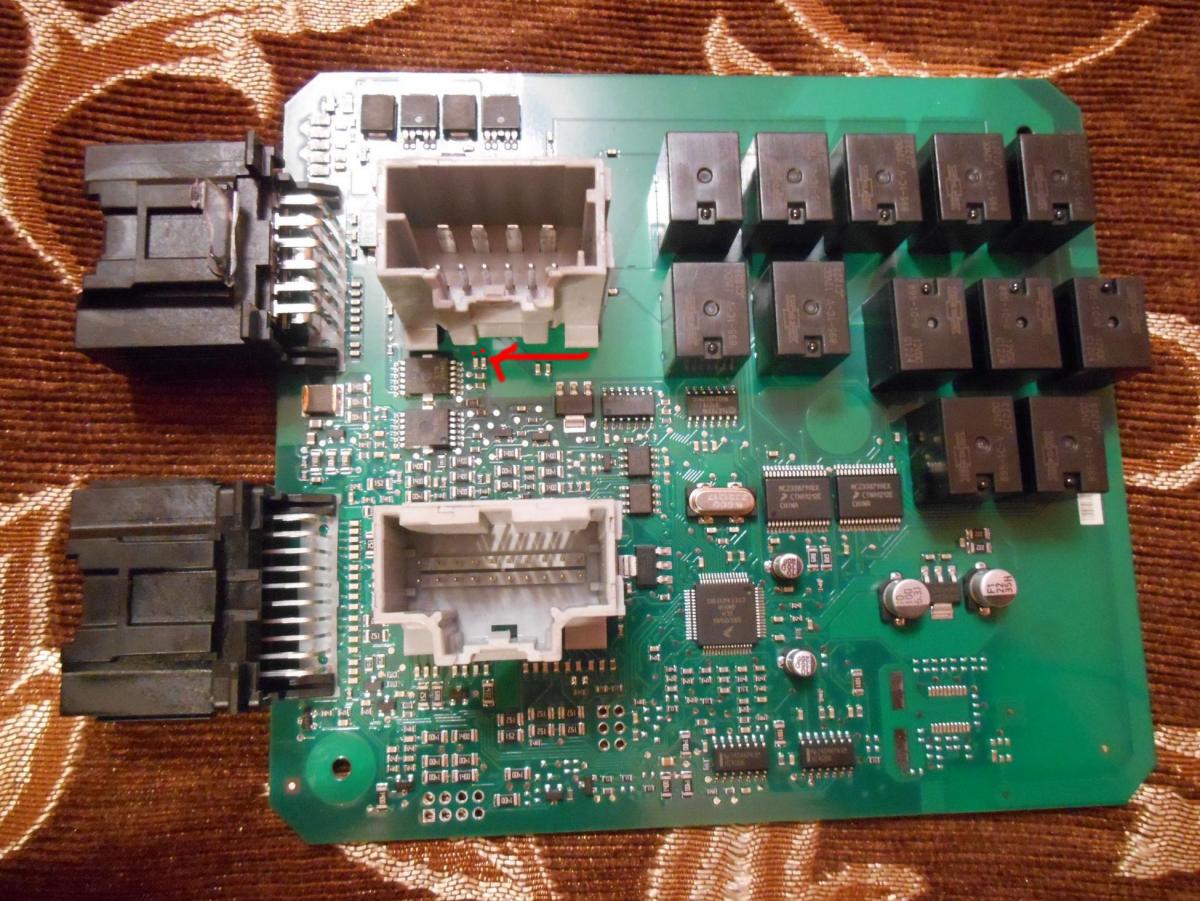

Доброго всем вечера, блок комфорта калина 2 при замене ключика управления поворотниками сдул нечаенно два элемента, если подскажите номинал буду очень признателен.
Кондёры вроде, дальше незнаю. (
Ставь по 0.1мкф,судя по фото цепь фильтра вч по питанию,но точно не частотозадающие ;)
По идее должон из без них арбайтен.
