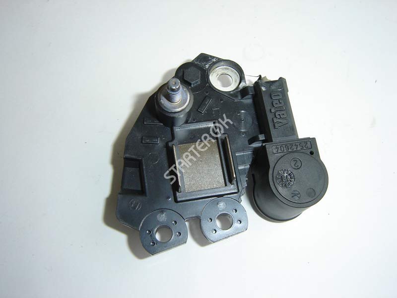

В моем случае реле выглядит так:
Поставщики запчастей звонили в какую то контору, им сказали что поставляемые реле на завод, в запчасти не поставляются. Только заменители. А заменители не подходят. Вот как то так. Выходит из за неисправной реле надо новый ген. покупать. Чушь какая то.
Это борьба за наживу,не удивлюсь,что в скором времени нужно будет пол машины менять что бы решить проблему ремонта
Отвечу на свой вопрос сам. Установили реле VALEO 599182. Зарядка в норме, реле с PCM на связь выходит. В общем все гуд. Тему можно закрывать.
