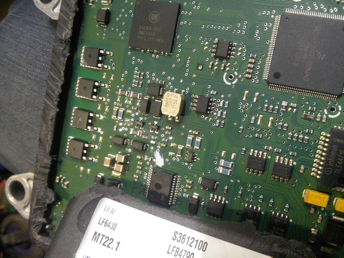

добрый день . вскрыл блок, обнаружил вздутую микросхему возле ножек разьема 24 ножки , надпись невидно основную, видно лишь возле точки (1ножка) 990THV и L....XP . подскажите пожалуйста что за микросхема. с Уважением спасибо заранее .

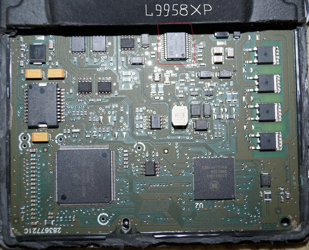

это драйвер дросселя  L9958XP

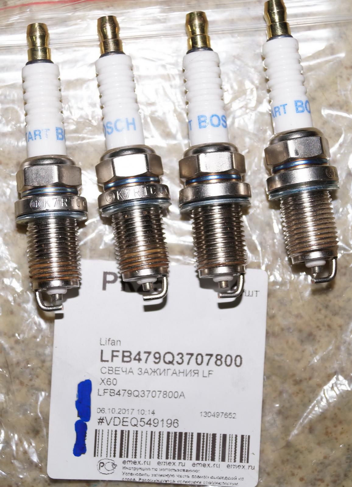

А вот и свечи - убийцы. Заказывал как путёвый.... по вин коду, оригинальные. Шутники Китайцы однако. :wink:
Сопротивление резистора в свечке проверить не додумался ?!
Сопротивление должно быть около 5 кOм.

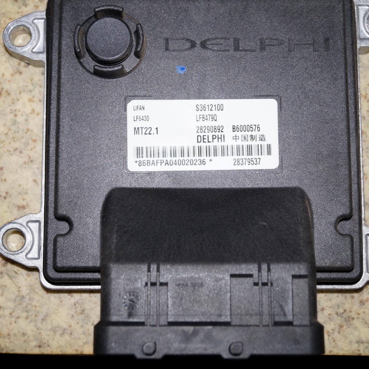

Здравствуйте! Подскажите в какой микросхеме в этом ЭБУ зашита микропрограмма? Какая микросхема является flesh памятью? Спасибо.
Большая квадратная "многоножка" с логотипом FREESCALE  :emot64:
