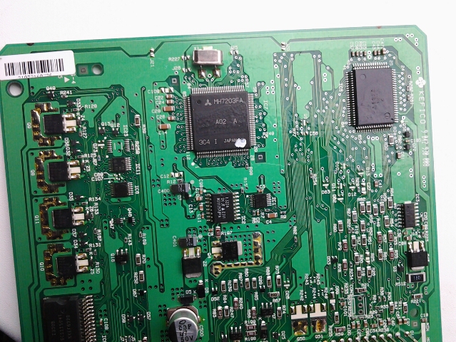

Читает, это аналог мелко там проц mh8203fa

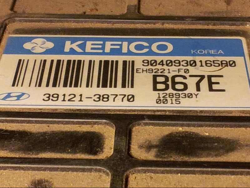

Kefico 2nd-Gen_MH7203FA
