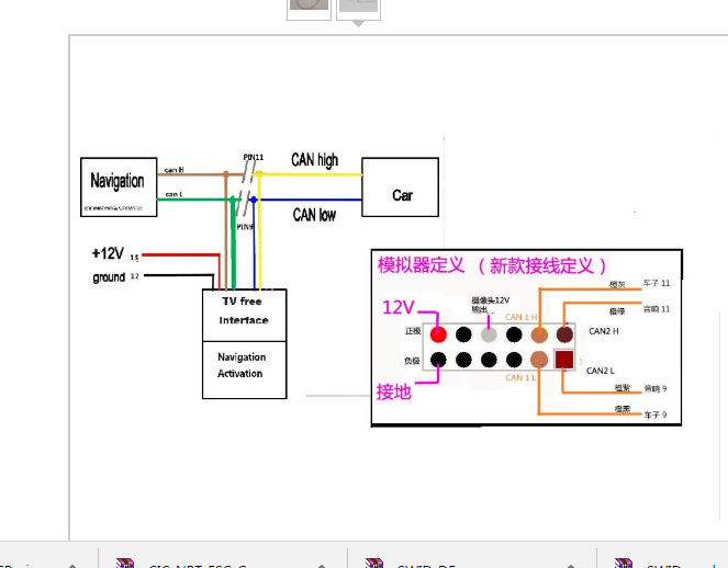

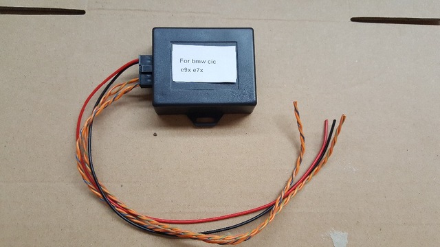

первый раз ставлю Ретрофит , на схеме все понятно 9 и 11 контакт в разрыв и соединяем  согласно схеме , но после подключения у меня на cic  черный экран

на что ставишь? и для каких целей?
черный экран - нет кана. может  провода кан шины перепутаны (вход - выход), лучше всего вскрыть его и посмотреть внутри выводы микросхем. Это же китайцы, могли что нибудь перепутать на картинке.

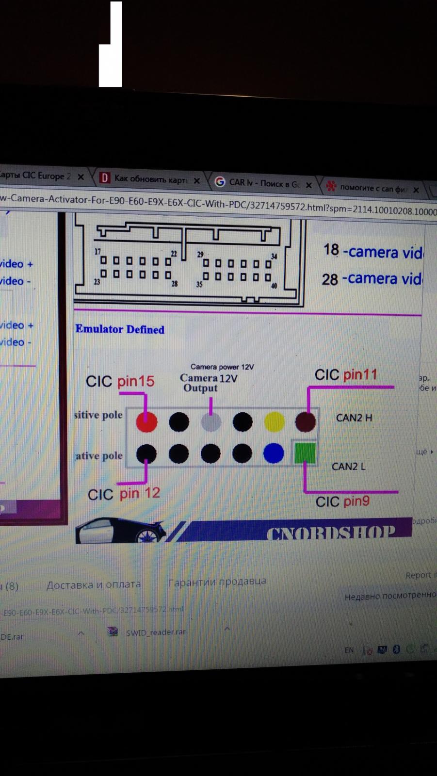

Да совершенно верно ,долго не мог добраться до компа что бы отписать проблему , китайцы напутали по цветам как всегда !
вот по этой распиновке понял в чем у меня был косяк
