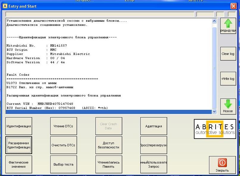

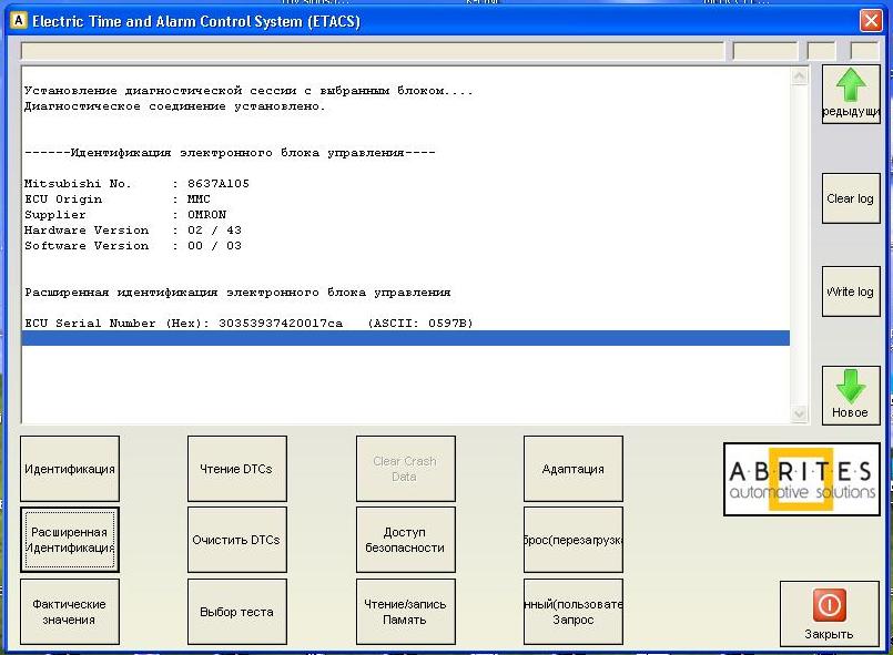

yalymka Опубликовано 2 января, 2017 Автор Опубликовано 2 января, 2017 Интересно девки пляшут . Для интереса подключил на столе etacs и имошник , к моему удивлению на связь выходят , правда не знаю как поведут себя на машине .

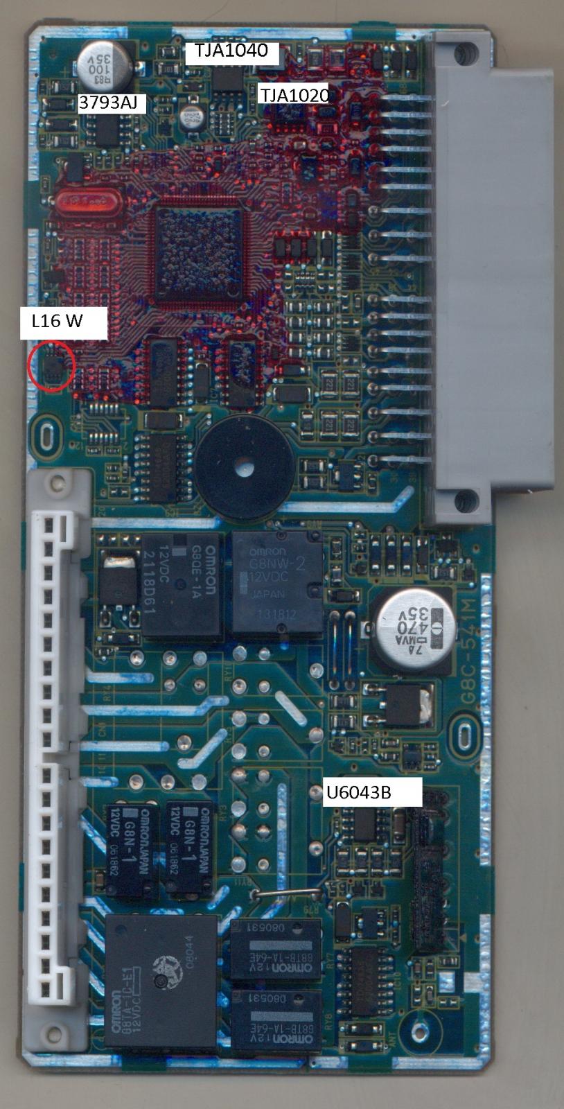

yalymka Опубликовано 5 февраля, 2017 Автор Опубликовано 5 февраля, 2017 Пока блоки готовлю к установке в машину . Как бы не пришлось mut-3 покупать . Для переноса инфы из etacs с одного в другой походу придется проц перекидывать . Махнул местами епромки L16W , прочитал их заодно , но там ничего нужного и нету похоже . по L200.rar
