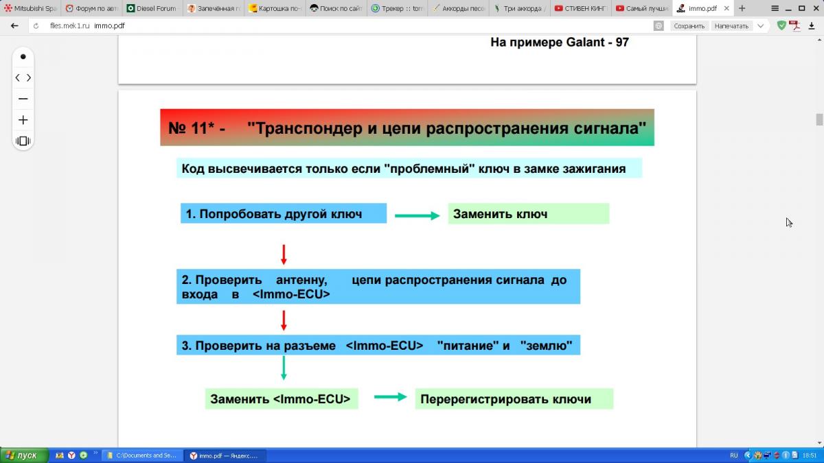

Выходит на диагнозу и выдаёт ошибку 11 (TP read fail) , при этом в моторнике появляется ошибка 54

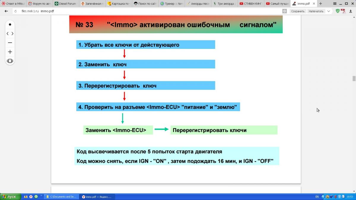

Кстати код ошибки сейчас 11 ScreenHunter_01 Jan. 02 18.51.jpg  (33 был первый раз , непонятно откуда взялся , думали что где-то приклеен в машине ещё один чип и мы ещё один прописали, но ничего не нашли ScreenHunter_02 Jan. 02 18.53.jpg.)
а в дампе по адресу 33 и 34 сейчас прописываются данные 01 01 .
Проверяю согласно PDF immo mits..

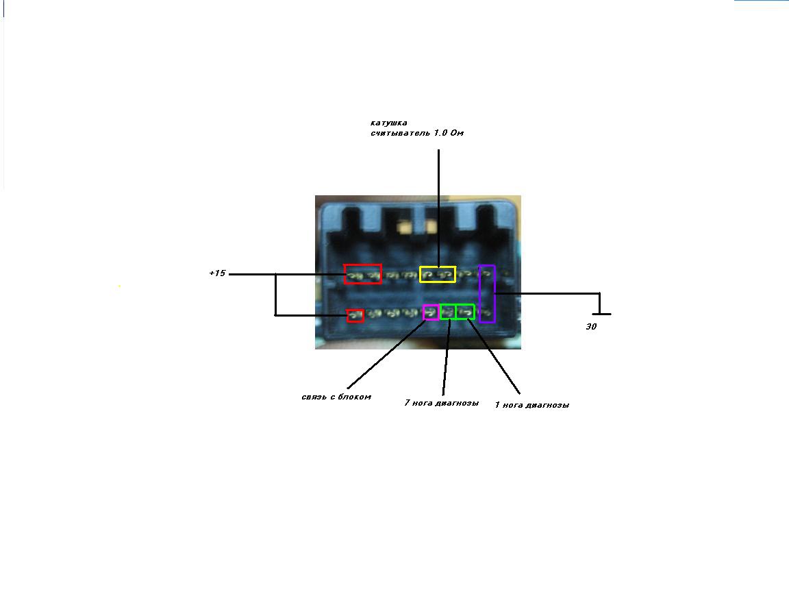

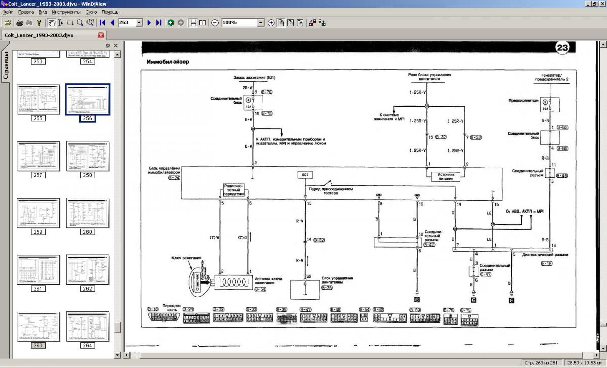

всех с новым годом!!!!!!   чтобы не плодить похожие темы отпишу свой вопрос тут -  помогите распином иммо - mr213368 - mitsubishi spase gear 1996. спасибо!
З.Ы  вот такой распин нашел, не совсем подходит, 30 ка  там имеется ввиду  масса, а вот с питанием(где 30 где 15) и лампой иммо не понятка......... - приаттачил.....
Изменено пользователем Stiv_ru
распин в целом правильный... вот нашел подтверждение, непонятно тока где лампа иммо, вопрос в другом, на моем иммошнике нет накачки, 57780 поменял, не помогло... Вопрос - требуется ли иммошнику запрос моторного? или накачка просто должна быть при появлении питания на иммо?
