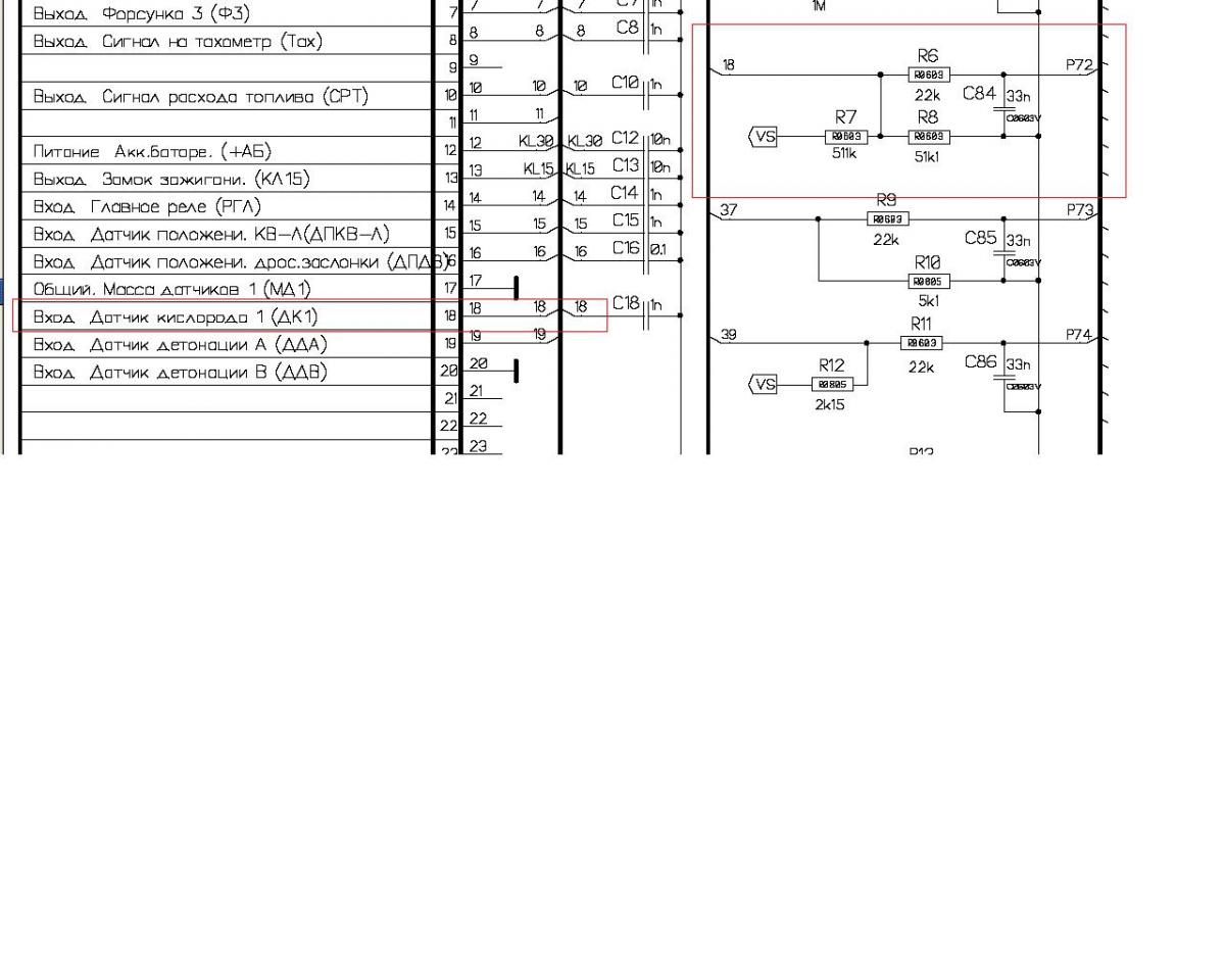

Опубликовано 1 января, 20179 г. comment_1013645 С новым годом, форумчане. Прошу помощи в решении проблемы.авто 21124, январь 7.2, с момента покупки авто стояла какая-то прошивка с отключенным дк, решил восстановить систему как положено, на данный момент ПО a205do57 (пробовал i205LR54_v7.3, проблема точно та же), при запуске авто через несколько секунд выскакивает ошибка р0132(высокий уровень сигнала дк). Значения ацп дк 4.922в и напряжение на дк 1.230 неизменные что при включенном зажигании, что при заведенном двигателе, и при снятой фишке с дк точно такие же. На контактах фишки от ЭБУ к датчику между контактами B и D присутствует 10в при вкл. зажигания(11.3 на заведенную), на контакте С масса есть, а на контакте А опорное напряжение отсутствует. Глянул проводку и увидел, что розовый провод, который должен идти от контакта А на 18пин эбу был обрезан возле фишки эбу и вместо 18 вставлен в 42ой контакт и при этом замкнут на массу(для чего это - мне совсем не понятно), отсоединил и вставил провод обратно в 18 контакт, но при включении зажигания(или запуске) на нем ничего не появляется(а должно 0.45в как я понял), но почему же мозги видят 0.1230. Выходит проблема в эбу, реально ли восстановить? к сожалению исправного для проверки не имеется Ссылка на комментарий https://www.auto-bk.ru/forum/topic/76811-%D1%800132-%D0%BF%D0%BE%D0%BC%D0%BE%D0%B3%D0%B8%D1%82%D0%B5-%D0%BF%D0%BE%D0%B1%D0%B5%D0%B4%D0%B8%D1%82%D1%8C/ Поделиться на другие сайты Поделиться Поделиться сообщением

Опубликовано 1 января, 20179 г. Автор comment_1013682 евро2(дк единственный) датчик что новый, что старый, результат один и тот же. 12в на подогрев есть , масса есть. 5в там не должно быть, 0.45 опорное напряжение постоянное должен выдавать контроллер, но оно отсутствует. с 18 контакта эбу не выходят эти 0.45в, просто 0, почему - не понятно "Код Р0132 заносится, если существуют следующие условия:" "двигатель проработал больше 5 минут;напряжение сигнала датчика кислорода выше 1,1 В в течение 20 секунд.Лампа "CHECK ENGINE" загорается через 8 секунд после возникновения постоянной неисправности."примерно через 8 секунд и загорается, т.к. проблема постоянная. 1.230в показывает opendiag вместо положенных 0.450, но откуда эбу берет эти 1.23, если по факту на 18контакте 0. ради интереса проверял у друга на приоре, на данном контакте жгута появляется 0.45в при включении зажигания, правда эбу у него не январь 7.2, но сути не меняет Изменено 1 января, 20179 г. пользователем ksmnvt Ссылка на комментарий https://www.auto-bk.ru/forum/topic/76811-%D1%800132-%D0%BF%D0%BE%D0%BC%D0%BE%D0%B3%D0%B8%D1%82%D0%B5-%D0%BF%D0%BE%D0%B1%D0%B5%D0%B4%D0%B8%D1%82%D1%8C/#findComment-1013682 Поделиться на другие сайты Поделиться Поделиться сообщением

Опубликовано 1 января, 20179 г. comment_1013685 вот фрагмент схемы Я7.2 отвечающей за сигнал с ДК ! VS-5вольт ! Как ты пишешь ,ошибка сразу появляется как только был произведен запуск ДВС и включен или отключен ДК от разъ1ма тоже безразници ,то причина скорее всего в ЭБУ (Смотри входные цепи по выводу 18 .Хуже если порт у процессора выбит!) Изменено 1 января, 20179 г. пользователем Андрей1117 Ссылка на комментарий https://www.auto-bk.ru/forum/topic/76811-%D1%800132-%D0%BF%D0%BE%D0%BC%D0%BE%D0%B3%D0%B8%D1%82%D0%B5-%D0%BF%D0%BE%D0%B1%D0%B5%D0%B4%D0%B8%D1%82%D1%8C/#findComment-1013685 Поделиться на другие сайты Поделиться Поделиться сообщением

Опубликовано 2 января, 20179 г. comment_1013734 1.230в показывает opendiag вместо положенных 0.450, но откуда эбу берет эти 1.23, если по факту на 18контакте 0. ради интереса проверял у друга на приоре, на данном контакте жгута появляется 0.45в при включении зажигания, правда эбу у него не январь 7.2, но сути не меняет если управляющий провод дк на массу замкнуть - что показывает сканер? PS и профиль полностью заполни, не будь бомжом если не бомж. Ссылка на комментарий https://www.auto-bk.ru/forum/topic/76811-%D1%800132-%D0%BF%D0%BE%D0%BC%D0%BE%D0%B3%D0%B8%D1%82%D0%B5-%D0%BF%D0%BE%D0%B1%D0%B5%D0%B4%D0%B8%D1%82%D1%8C/#findComment-1013734 Поделиться на другие сайты Поделиться Поделиться сообщением
