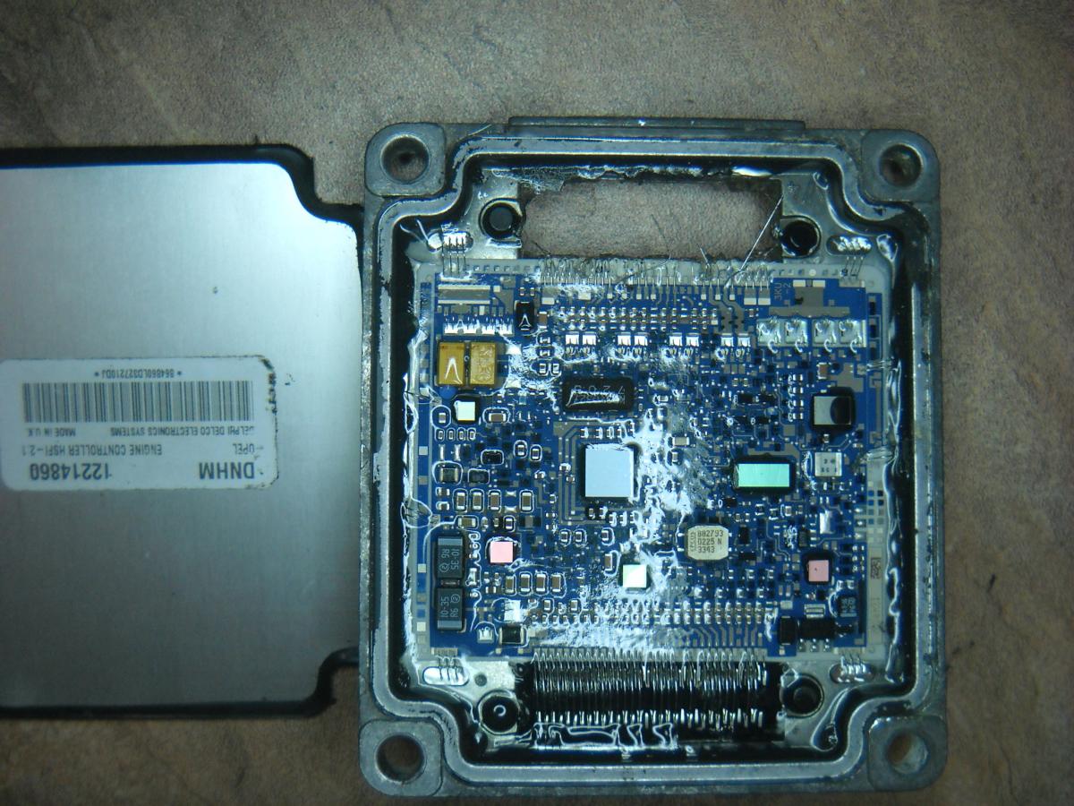

Опубликовано 4 января, 20179 г. comment_1014213 С наступившим новым годом коллеги. Есть одна проблема, притащили Опель тигру 1998г двигатель x14xe Эбу delco 46214239 не заводится, Эбу на связь не выходит. На следующий день, с утра решил прокрутить двиг. Она дрынь и завелась, но через минуту заглохла и все на связь больше не вышла. Начал проверку естественно с питания масс и дальше с осциллографом по всем контактом Эбу, все в норме. Решил что Эбу помер. Купил второй по номеру, установил начал привязывать ключ и обнаружил что нет иммо даже проводки нет. Ну не беда упой прочитал мс68нс11ф1 калькам поправил, установил диагностикой проверил, иммо не активна, завел все работает, позвонил клиенту, пришел за машиной завел пока прогревал, расплатился, пошел сел начал выезжать, машина опять заглохла. Пипец опять начал проверять на связь Эбу не выходит, опять копать проводку все гуд, достал еще Эбу, но в этот раз восстановил иммо и ключ прописал, завелась, работала наверно 5 минут и все такая же фигня. Но когда работала, успел проверить питание 14,2 ошибок нет. Следующий Эбу уже ставил с опаской, перед установкой заменил модуль зажигание, датчики колена и распредвала завел в этот раз работала минуту. Какие мысли есть, мозги кипят РS. проверил еепром и флешь пишутся и читаются, и еще одно на еепроме на контакте RXD пропал +5 вольт Ссылка на комментарий https://www.auto-bk.ru/forum/topic/76840-opel-tigra-%D1%83%D0%BC%D0%B8%D1%80%D0%B0%D1%8E%D1%82-%D1%8D%D0%B1%D1%83/ Поделиться на другие сайты Поделиться Поделиться сообщением

Опубликовано 4 января, 20179 г. Автор comment_1014271 Мужики это простой мультик, все разговоры проверь то или то отпадают тридцать лет работаю электриком, первым делом вырубил генератор,лямду заменил модуль зажигание, на ЭБУ питание и массы есть все выходы +5 и +12 есть, поработала 5 мин и все и больше на связь не выходит и естественно выходы напряжений нет. Открыл эбу начал проверять связь между флешь и еепром то на выходе РХД нет импульса 5 вольт Ссылка на комментарий https://www.auto-bk.ru/forum/topic/76840-opel-tigra-%D1%83%D0%BC%D0%B8%D1%80%D0%B0%D1%8E%D1%82-%D1%8D%D0%B1%D1%83/#findComment-1014271 Поделиться на другие сайты Поделиться Поделиться сообщением
