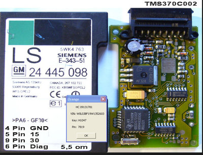

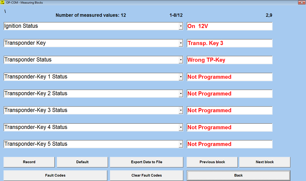

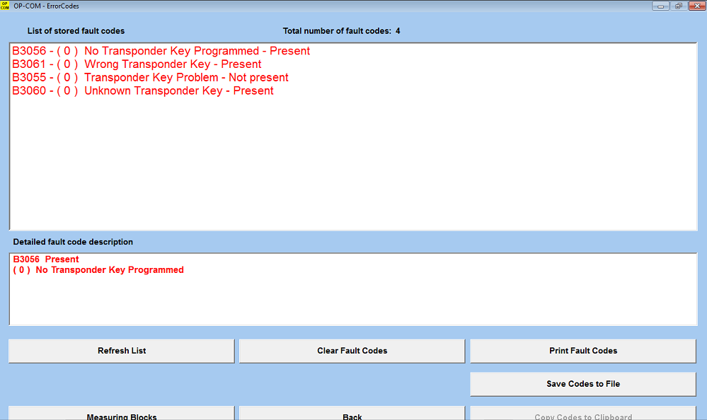

Опубликовано 6 января, 20179 г. comment_1014949 Доброй ночи всем. Есть данное авто, проблема началась с того, что заклинила личинка замка заж.... Хоз. не долго думая выкорчевал ее отверткой(или еще чем...) и после этого авто перестало запускаться. По факту чип был один и жил где-то возле замка(т.к родной ключ без чипа, и работал авто зап.) На замке иммо2 с TMS внутри. По лаунчу в иммо кол-во ключей-0, ошибки В3056, В3060, В3061...не правильный код транспондера, иммо не запрограмирован. В моторном(Delco) Р1614- не верный транспондер.... Считали TMS, закинули на форум(cardump). По дампу сделали чип(готовый. ставь и запускай). По факту все тоже самое, запуска нет, чек мигает. Направьте в нужном направлении....как (и чем) в него ключ положить? op com через пару дней будет. Пока только лаунч( видит его хорошо и без косяков) Может у кого есть распиновка разъема иммо2? Спасибо. Ссылка на комментарий https://www.auto-bk.ru/forum/topic/76884-opel-vectra-b-x16xel-1999%D0%B3%D0%BE%D0%B4%D0%B0-%D0%BF%D1%80%D0%BE%D0%B1%D0%BB%D0%B5%D0%BC%D0%BC%D0%B0-%D1%81-%D0%B8%D0%BC%D0%BC%D0%BE/ Поделиться на другие сайты Поделиться Поделиться сообщением

Опубликовано 6 января, 20179 г. comment_1014964 Выложи скрин ключа и дамп TMS. Ссылка на комментарий https://www.auto-bk.ru/forum/topic/76884-opel-vectra-b-x16xel-1999%D0%B3%D0%BE%D0%B4%D0%B0-%D0%BF%D1%80%D0%BE%D0%B1%D0%BB%D0%B5%D0%BC%D0%BC%D0%B0-%D1%81-%D0%B8%D0%BC%D0%BC%D0%BE/#findComment-1014964 Поделиться на другие сайты Поделиться Поделиться сообщением

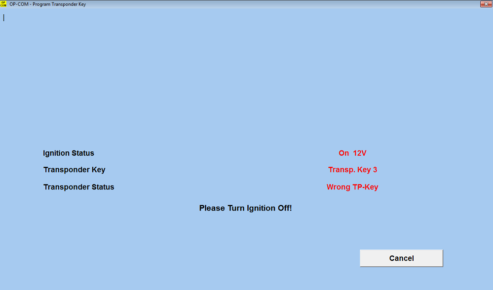

Опубликовано 6 января, 20179 г. comment_1014976 Накачка есть? Да. Накачка в норме. doc.oleg Спасибо. Сейчас пойду гляну. Больше смущает, что в иммо ошибка...иммо не запрограмирован и ключей записанных 0.... Хотя карпрог пишет- иммо запрограмирован, вин, пин, синхра на месте. по идеи если дамп на руках и пин из него узнать можно-пробуйте заново прописать имо(запрограммировать эбу-естественно через ресет) и ключ через диагностику добавить! там все многоразовое - ну и дампы на всякий случай слейте! вот как то так. Ссылка на комментарий https://www.auto-bk.ru/forum/topic/76884-opel-vectra-b-x16xel-1999%D0%B3%D0%BE%D0%B4%D0%B0-%D0%BF%D1%80%D0%BE%D0%B1%D0%BB%D0%B5%D0%BC%D0%BC%D0%B0-%D1%81-%D0%B8%D0%BC%D0%BC%D0%BE/#findComment-1014976 Поделиться на другие сайты Поделиться Поделиться сообщением
Опубликовано 6 января, 20179 г. comment_1014978 Лутше всего подготовить чип и закинуть его через пин,авто простое . иммо не запрограмирован и ключей записанных 0..Запишите ключ иммо станет запрограмированым Ссылка на комментарий https://www.auto-bk.ru/forum/topic/76884-opel-vectra-b-x16xel-1999%D0%B3%D0%BE%D0%B4%D0%B0-%D0%BF%D1%80%D0%BE%D0%B1%D0%BB%D0%B5%D0%BC%D0%BC%D0%B0-%D1%81-%D0%B8%D0%BC%D0%BC%D0%BE/#findComment-1014978 Поделиться на другие сайты Поделиться Поделиться сообщением

Опубликовано 7 января, 20179 г. Автор comment_1015069 Привет. В архиве дамп с ТМС( флешь, еепром.) Флешь читается криво, не проходит верификацию. После каждой попытки чтения различия по разным адресам... чип делали абритусом Vectra_immo_TMS.zip Изменено 7 января, 20179 г. пользователем lis@a Ссылка на комментарий https://www.auto-bk.ru/forum/topic/76884-opel-vectra-b-x16xel-1999%D0%B3%D0%BE%D0%B4%D0%B0-%D0%BF%D1%80%D0%BE%D0%B1%D0%BB%D0%B5%D0%BC%D0%BC%D0%B0-%D1%81-%D0%B8%D0%BC%D0%BC%D0%BE/#findComment-1015069 Поделиться на другие сайты Поделиться Поделиться сообщением
Опубликовано 7 января, 20179 г. comment_1015095 у вас слетели все ключи! все ошибки говорят об этом! попробуйте как выше писали добавить ключ по диагностике!! и если не выйдет тогда результаты в студию. может и блок имо пострадал когда клиент сам опыты ставил))) пробуйте ключ добавить по обд. Изменено 7 января, 20179 г. пользователем Step_777 Ссылка на комментарий https://www.auto-bk.ru/forum/topic/76884-opel-vectra-b-x16xel-1999%D0%B3%D0%BE%D0%B4%D0%B0-%D0%BF%D1%80%D0%BE%D0%B1%D0%BB%D0%B5%D0%BC%D0%BC%D0%B0-%D1%81-%D0%B8%D0%BC%D0%BC%D0%BE/#findComment-1015095 Поделиться на другие сайты Поделиться Поделиться сообщением

Опубликовано 7 января, 20179 г. comment_1015242 Нормальный дамп,2 ключика присутствуют.Присланный ключик,похож на Рождественную шутку. Ссылка на комментарий https://www.auto-bk.ru/forum/topic/76884-opel-vectra-b-x16xel-1999%D0%B3%D0%BE%D0%B4%D0%B0-%D0%BF%D1%80%D0%BE%D0%B1%D0%BB%D0%B5%D0%BC%D0%BC%D0%B0-%D1%81-%D0%B8%D0%BC%D0%BC%D0%BE/#findComment-1015242 Поделиться на другие сайты Поделиться Поделиться сообщением

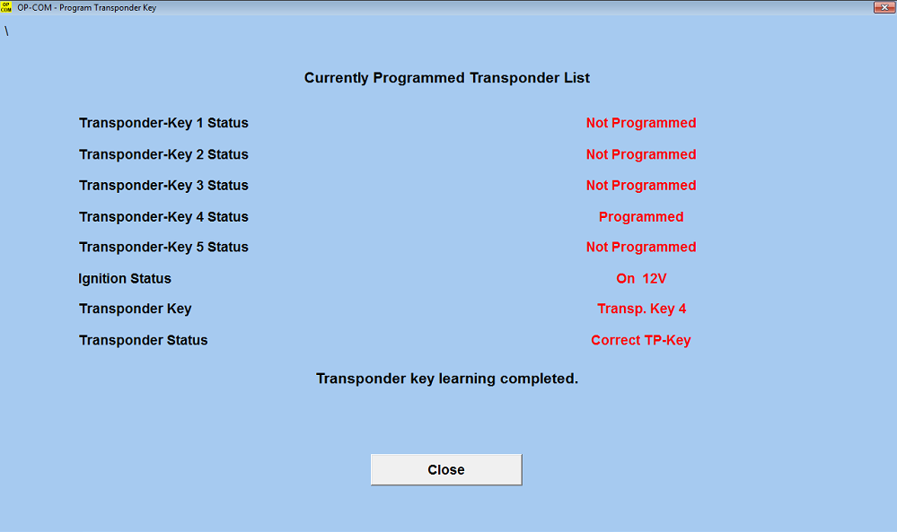

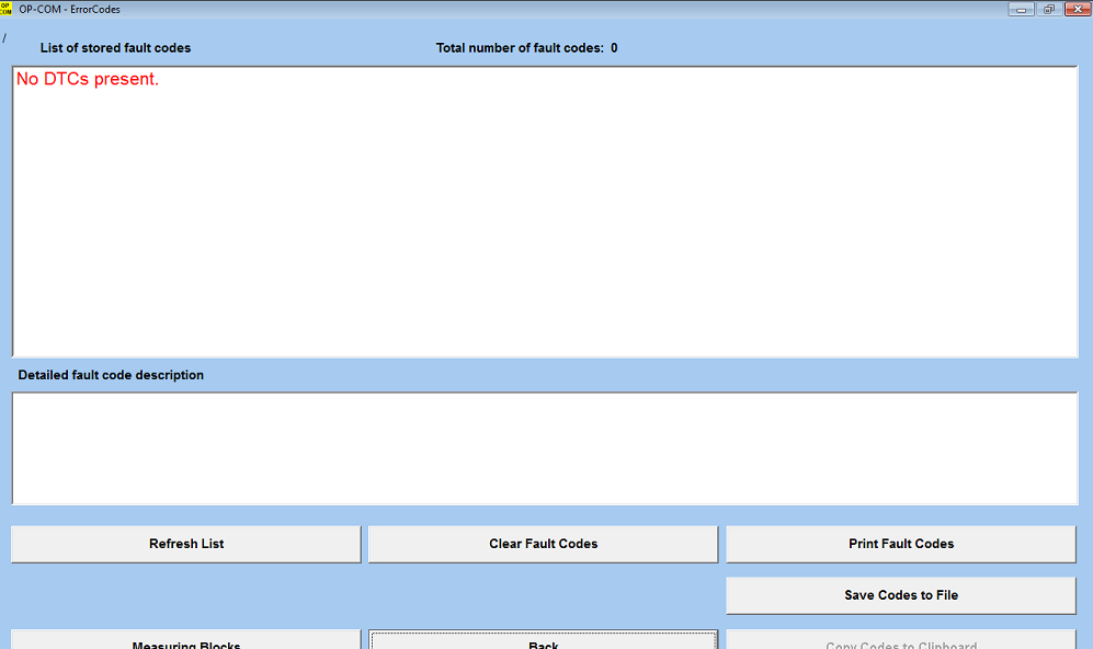

Опубликовано 8 января, 20179 г. Автор comment_1015265 Вот он(первый чип, который в архиве) и не пошел. Взял подготовленный, записал оп комом по ОБД. Записался с первого раза. Все ок Готовил чип коллега ори абритусом. Что уж могло пойти не так в первый раз не знаю....Значит что-то не правильно сделал. Авто работает, осталось только личинки поменять. Благодарю всех, кто откликнулся. Ссылка на комментарий https://www.auto-bk.ru/forum/topic/76884-opel-vectra-b-x16xel-1999%D0%B3%D0%BE%D0%B4%D0%B0-%D0%BF%D1%80%D0%BE%D0%B1%D0%BB%D0%B5%D0%BC%D0%BC%D0%B0-%D1%81-%D0%B8%D0%BC%D0%BC%D0%BE/#findComment-1015265 Поделиться на другие сайты Поделиться Поделиться сообщением
