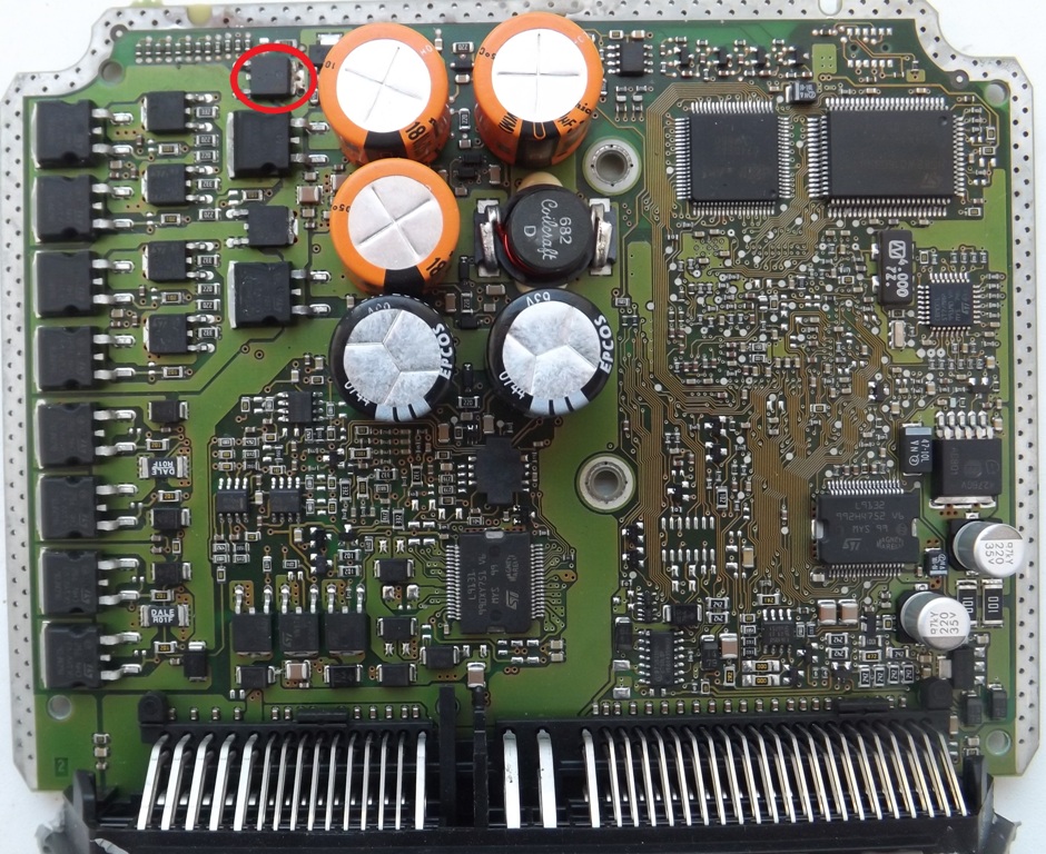

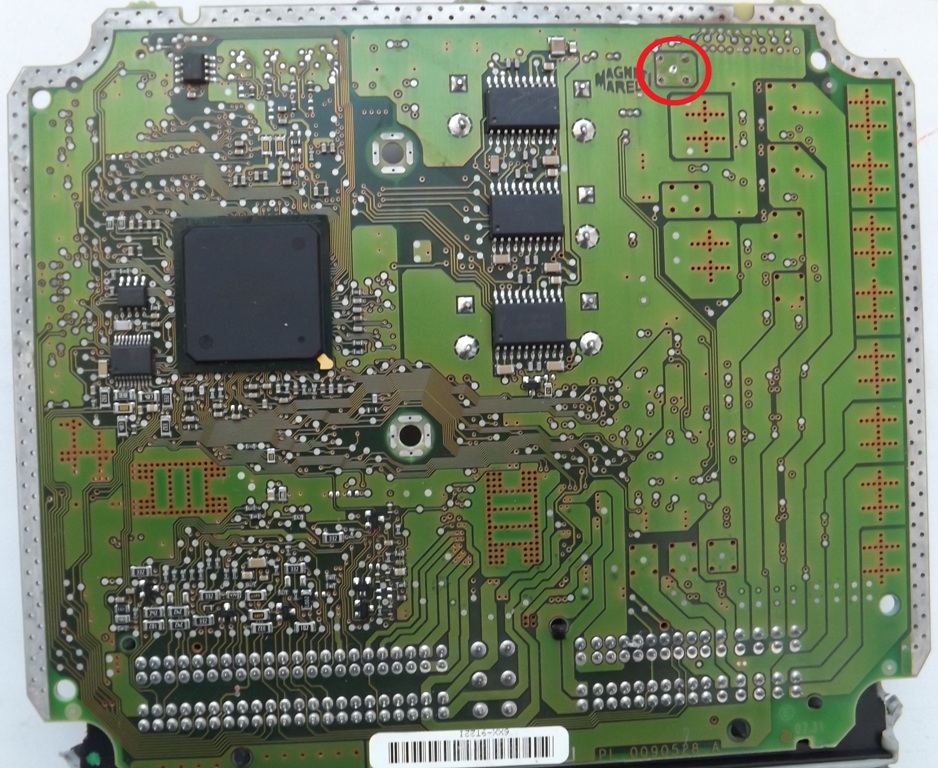

Здравствуйте! утонул блок управления двигателем. все что сгнило заменил но в блоке остается ошибка Р1625 - по питанию с главного реле. В авто все проверил там все исправно. Выяснилось что в блоке сгнили переходы под транзистором на фото обвел красным. Теперь главный вопрос может кто имеет вскрытый такой блок  и сможет прозвонить и нарисовать на фото куда они должны идти?
