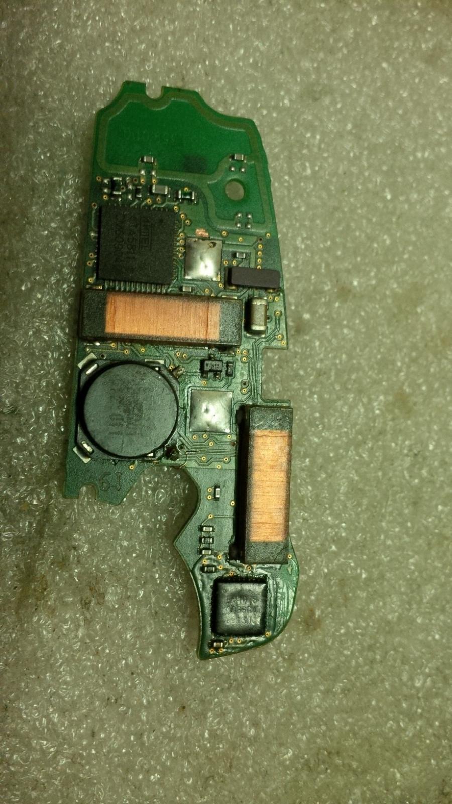

Есть один штатный ключ выкидной. Проблема такая, вставляешь батарейку в ключ, двери открывает, закрывает. Но вставляешь ключ, никакой реакции. Убираешь батарейку, вставляешь ключ, машина включается. Схему ключа найти не могу, да и не понятно, что может блокировать в ключе с питанием. Фото ключа в приложении. Может кто сталкивался или схемой поможет. Заранее спасибо. P.S. На фото видно, что ключ ремонтировали, кидали перемычку к кнопке.

скорее всего с всавленной батарейкой на антене кейлеса идёт генерация,и она перебивает антену через которую должен читаться ключ в замке.
попробуй отпаять
попробуй отпаять
Нет ничего не пишет, что нет ключа. Программатора нет. Спасибо попробую выпаять, отпишусь
попробуй отпаять
Отпаял, не помогло. А через какую антенну читается ключ?
С другой стороны платы антена(где кнопки)
Отпаял соседнюю, иногда работает
