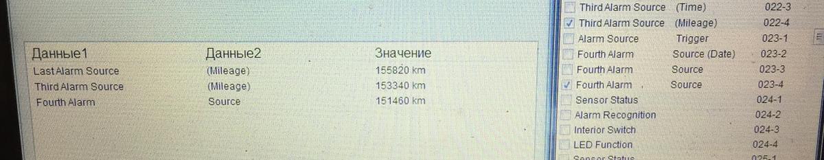

В Бсм он виден, 3 раза повторяется с интервалом между повторениями примерно в пару тысяч и
также отстает от пробега на панели тоже на пару тысяч

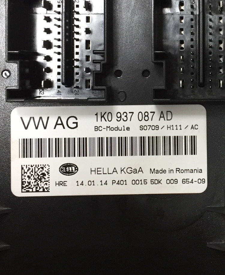

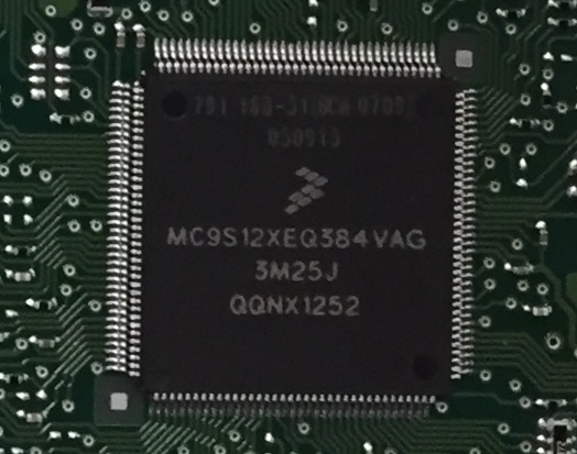

Снял посмотреть, на борту мотя... дальше не оставалось времени разбираться

посмотрел в 109 адресе выдел его еще в прошлый раз, забыл про него по тому как он даже меньше чем мне надо поставить))
убираю 15т, пробег в коробке подходит
вот с этим как справиться, вот вопрос?
есть у кого нибудь какие варианты
Изменено пользователем sizov777
А это в каком блоке, бортсеть?
Это события срабатывания штатной сигнализации. Затрите эти события новыми, возможно пробег подтянется из приборки.
уже догодался и поправил)))
все стало хорошо
