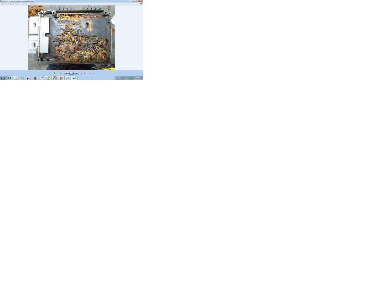

Здравствуйте, Уважаемые Коллеги!!! Если кто-то уже встречался с таким ЭБУ подскажите где находится драйвер 4 форсунки? Спрашиваю так как блок управления залит силиконом. А/м dodge stratus es 2л. 131л.с. 2000.Заранее благодарю.

На бензине троит, проверил 4 форсунка управляющего импульса нет

Нашел в блоке драйвер форсунки (ключ) 2021 1950 AEG или AE6, если кто то уже встречался с ними помогите разобраться

У приятеля на таком блоке вылетели драйвера на 1 и 2 форсунку. Сделали временно перемычки 1-4,2-3. Больше года все работает.

На счёт доджа не знаю, но на январях 5.1 был по парном параллельный впрыск

На этом рыдване и так попарно параллельный впрыск.Вот когда крякнут и эти два рабочих драйвера, вот тогда можно будет и полазить там! Слишком говнища много там налито!
