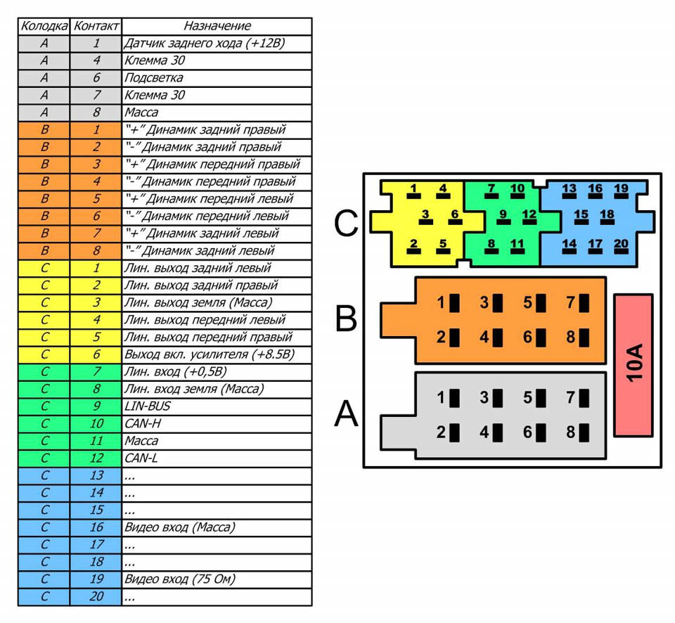

распиновка магнитолы
Изменено пользователем marcos_1
Чего именно? Не евро разъема думаю.
Изменено пользователем interest
будит включатся без кан на столе ???
Будит будильник. Включаться на столе будет.

Приветствую, есть такой же becker. Проблема заключается в том , что не работает подсветка ни на экране , ни кнопок, магнитола в авто включается, если подсвечивать на экран видно вроде как рабочее состояние, звук есть. С распином не понятно, подключил питание на колодку А пины 4,7,8. Вроде как 7 должен быть АСС, но запускается и без него, вызвонил кан с транса пины С 1,2 (то , что выше выложили не подходит). На столе потребление в районе 1.3, плюс-минус. Пока не понял в чем трабл, только начал её ковырять. Может кстати есть у кого точки подключения под st10f280? Благодарен за любой совет.
