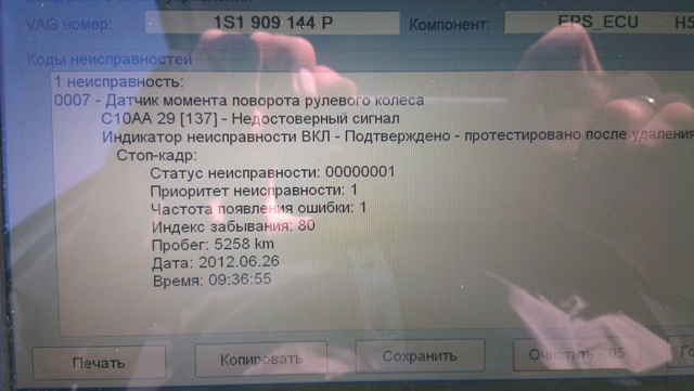

POLO sedan 2016 Блок EPS 1S1 909 144P
парни  кто может помочь в блоке ошибка Р1609 , свой дамп прилагаю .эур.rar

в айпроге скрипт по этому блоку работает по кану, отдельно дамп не грузится

ай прога у меня нету но походу как я понял те блоки которые айпрог делает можно и одисом сбросить а у меня совсем новая , с белым щитком которая ..........

Этот номер указан в проге должен сделать по обд скрипт. Мне не попадались такие рульки но скрипт такой есть с прогером

в общем отвез другу с айпрогом , сделали через кан, обратно считал еепром и сохранил себе на будущее........) , тему можно закрыть

Да не делается этот блок Васей. Еслиб делался скрипт не писали бы..
Там два вида блоков, один делается, другой нет..

Делается ВагКом
Лично делал.

Прежде чем писать "Я делал!!!"
Нужно уточнить какой блок, 1S1 909 144P  с чёрно белым, или хз какой номер с возможно красным щитком???
Я тоже делал, только не помню какой. Их столько уже было..

Я когда то пытался Васей сделать, не вышло.
Нашел сегодня темку, где удаляют ошибку сбросом адаптаций с манипуляциями рулём..
