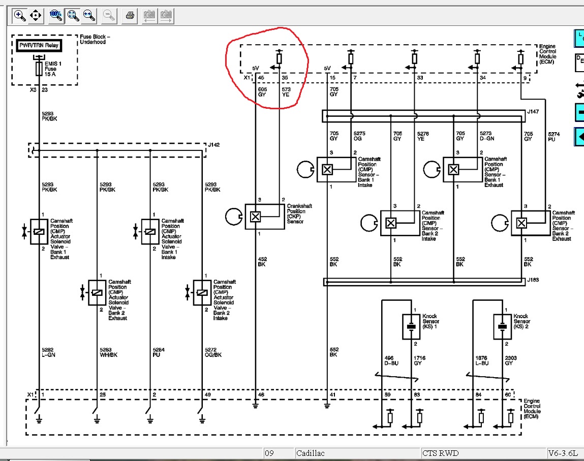

Привет всем! Вопрос к тем, кто не понаслышке знаком с GM. Имеется Cadillac CTS, 2009 года выпуска, была проблема - проводка упала на выпускной коллектор и поплавилась, все было восстановлено, мозги на связь вышли, главное реле включают, бензонасос работает, но нет сигнала с датчика коленвала. Проводка до него несколько раз прозвонена, ни на массу, ни на соседние провода не замыкает. Датчик коленвала был заменен на новый - результата не дало. На прикрепленном скрине схемы плюс пять вольт на датчик должно приходить с 45-ого пина, сигнал - 35 пин. В действительности же все наоборот - плюс пять вольт висит на 35-ом пине, а на 45-ом ни пять вольт (даже с отсоединенным разъемом от датчика коленвала), ни сигнала в момент прокрутки нет. Почему так? Сигнал идет напрямую в процессор или работой датчика коленвала управляет какая-то отдельная микросхема?

На прикрепленном скрине схемы плюс пять вольт на датчик должно приходить с 45-ого пина, сигнал - 35 пин. В действительности же все наоборот - плюс пять вольт висит на 35-ом пине, а на 45-ом ни пять вольт, ни сигнала в момент прокрутки нет. микросхема?
В этом и есть проблема что на 45 пине нет 5 Вольт!!!!
Возможно внутри ЭБУ по данному каналу стабилизатор на 5 Вольт сдох, либо обрыв.
Если на другом канале ЭБУ (к примеру 15 пин ЭБУ )есть 5 Вольт подавай их на 3пин ДПКВ и смотри импульсы на выходе - 2 пин датчика.

Масса есть. Менял провода местами, питание и сигнал - сигнала все равно нет ни на одном из проводов на двух разных датчиках. И откуда на сигнальном входе +5 вольт постоянно?
Изменено пользователем sandrinho1982
5 вольт это питание 45 пин, должно быть еще 5 вольт опорных, которые будут переходить в 0 на 35 спине, подай питание с любого стабилизатора на датчик и посмотри
НЕ местами провода менять нужно, а на 3пин ДПКВ подать 5 Вольт!!!!
На 35 выводе ЭБУ - это не 5 Вольт, это смещение через резистор оно у вас даже на схеме есть.
35 пин Эбу - это вход с ДПКВ
Хорошо, сейчас попробую с 15-ого пина подать.
Только провод который идет с 45 вывода ЭБУ откинь в сторону, дабы он не задушил 5 Вольт с 15 вывода ЭБУ.
Все, разобрался, спасибо! С 15-ого вывода подал - сигнал пошел!) Еще вопрос не по теме, но тоже данному автомобилю - висит ошибка по регулятору давления топлива, сопротивление замерил - 2 Ома, точно такое же как и если два щупа цешки между собой замкнуть - межвитковое? По идее, думаю, должно быть в районе 10 Ом? Без регулятора машина должна завестись или нет (стоит на ТНВД, регулирует высокое давление)? Можно, в принципе, давление посмотреть при прокрутке, но Tech2 вырубается в момент прокрутки, дорабатывать надо, давление не видно)
