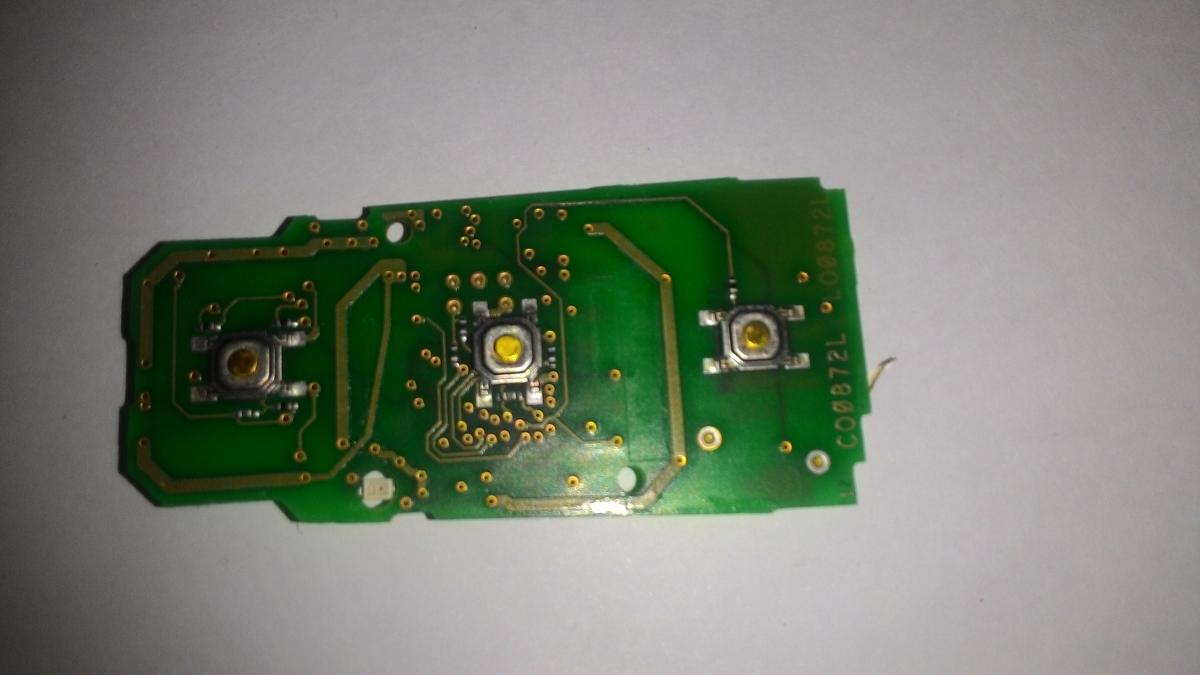

Опубликовано 20 января, 20179 г. comment_1019495 ФОТО платы ключа в студию)))Недавно делал ключ с VW caddy ,при замене батарейки клиент посшибал отверткой пару дросселей и кондёр.Ключ работал только внутри салона авто )))Проверьте внутри машины )))Батарейку меняли??? Ссылка на комментарий https://www.auto-bk.ru/forum/topic/77110-%D0%BF%D0%B0%D1%81%D1%81%D0%B0%D1%82-%D0%B16-%D0%BA%D0%B5%D1%81%D1%81%D0%B8/#findComment-1019495 Поделиться на другие сайты Поделиться Поделиться сообщением
Опубликовано 20 января, 20179 г. Автор comment_1019498 Внутри машины не работает. Ключ передает сигнал, но как проверить, что не повредил его? Фото скину. Один человек предложил помощь - сделать бэкап комфорта,изъят пин и пытаться прописать ключ. Ссылка на комментарий https://www.auto-bk.ru/forum/topic/77110-%D0%BF%D0%B0%D1%81%D1%81%D0%B0%D1%82-%D0%B16-%D0%BA%D0%B5%D1%81%D1%81%D0%B8/#findComment-1019498 Поделиться на другие сайты Поделиться Поделиться сообщением

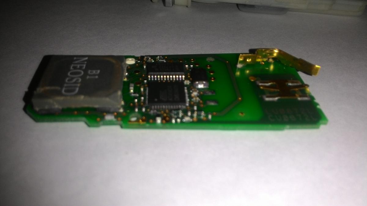

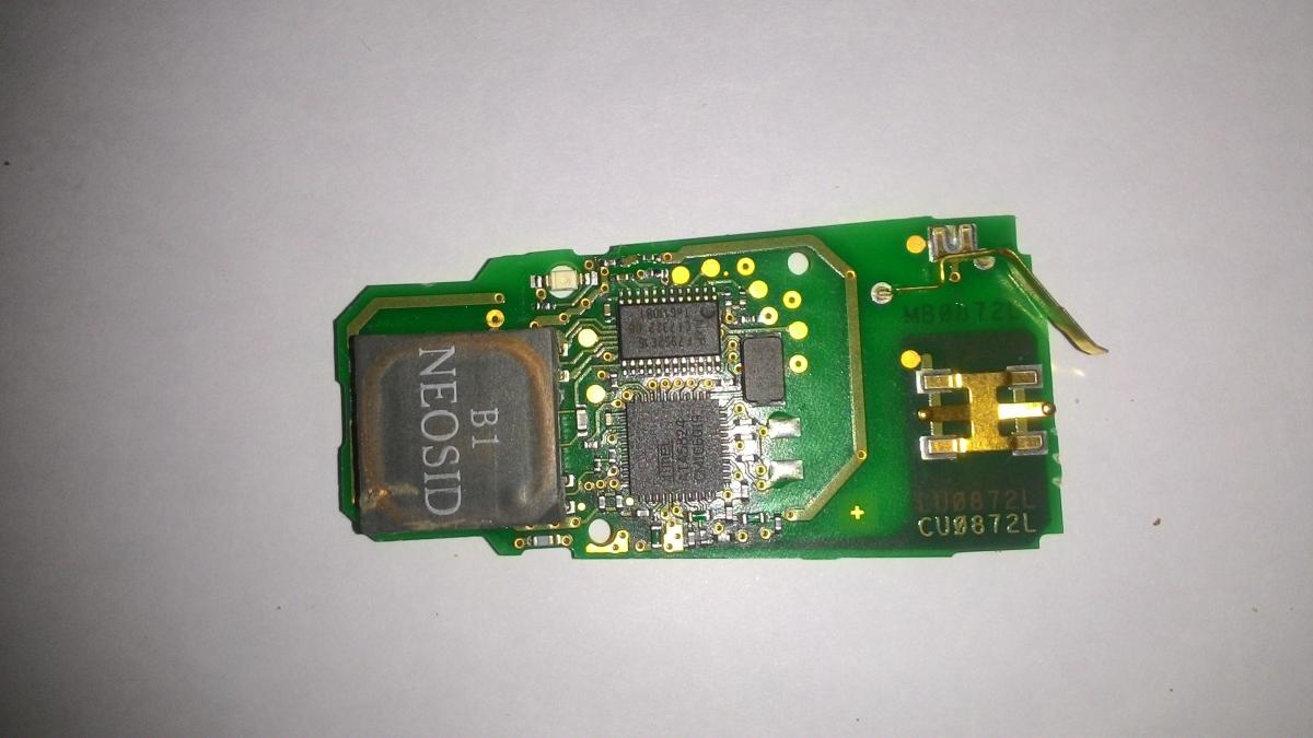

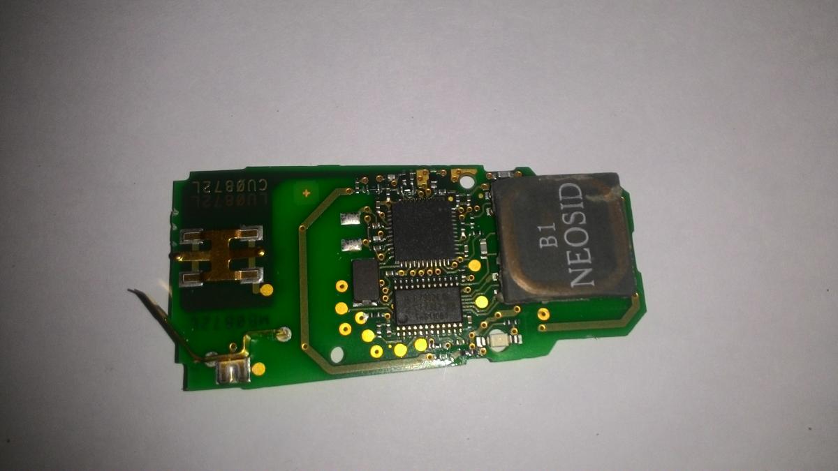

Опубликовано 20 января, 20179 г. Автор comment_1019573 Вот и фото на сколько смогла снять камера телефона NEOSID это транспондер? Кажется он поцарапан Ссылка на комментарий https://www.auto-bk.ru/forum/topic/77110-%D0%BF%D0%B0%D1%81%D1%81%D0%B0%D1%82-%D0%B16-%D0%BA%D0%B5%D1%81%D1%81%D0%B8/#findComment-1019573 Поделиться на другие сайты Поделиться Поделиться сообщением
Опубликовано 20 января, 20179 г. comment_1019644 Вот и фото на сколько смогла снять камера телефона NEOSID это транспондер? Кажется он поцарапан Должно быть индуктивность ,проверьте на обрыв Ссылка на комментарий https://www.auto-bk.ru/forum/topic/77110-%D0%BF%D0%B0%D1%81%D1%81%D0%B0%D1%82-%D0%B16-%D0%BA%D0%B5%D1%81%D1%81%D0%B8/#findComment-1019644 Поделиться на другие сайты Поделиться Поделиться сообщением
