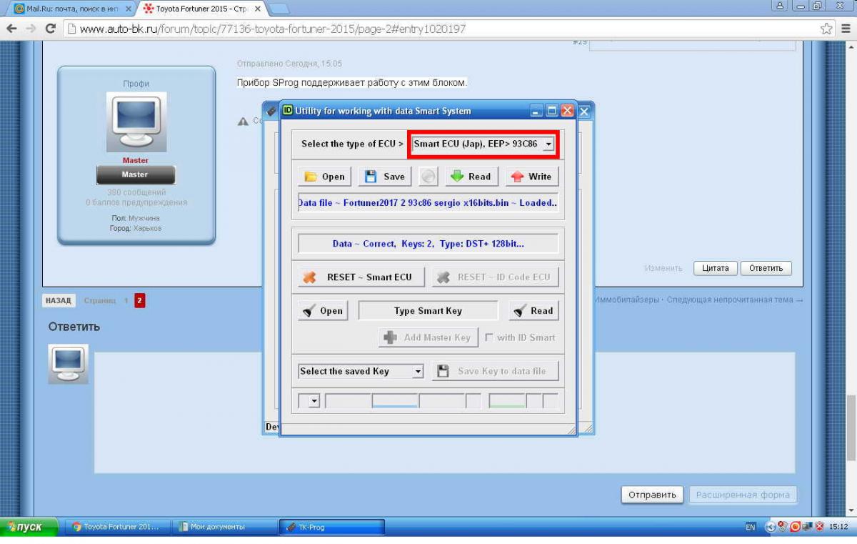

Прибор SProg поддерживает работу с этим блоком.
Изменено пользователем ovs

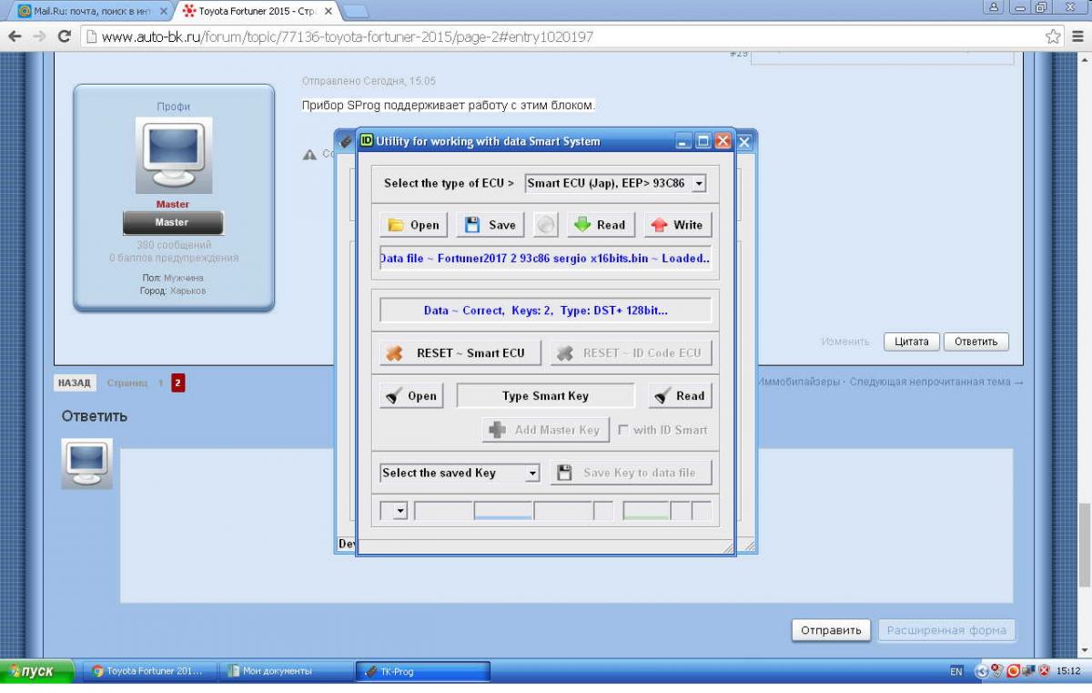

Я вставил в мой и не сработало почему?
screen.jpgне правильно выбирали тип блока, обратите внимание на тип смарт блока.
attachicon.gifscreen.jpgне правильно выбирали тип блока, обратите внимание на тип смарт блока.
Спасибо OVS я увидел ето и сделал все,твой прибор уникален.Скажите нужно ли ресетит и иммо бокс?
Если есть, то нужно, но я думаю его там нет. Можно записать ключ в блок полностью и ничего не ресетить. У вас ключи есть?
