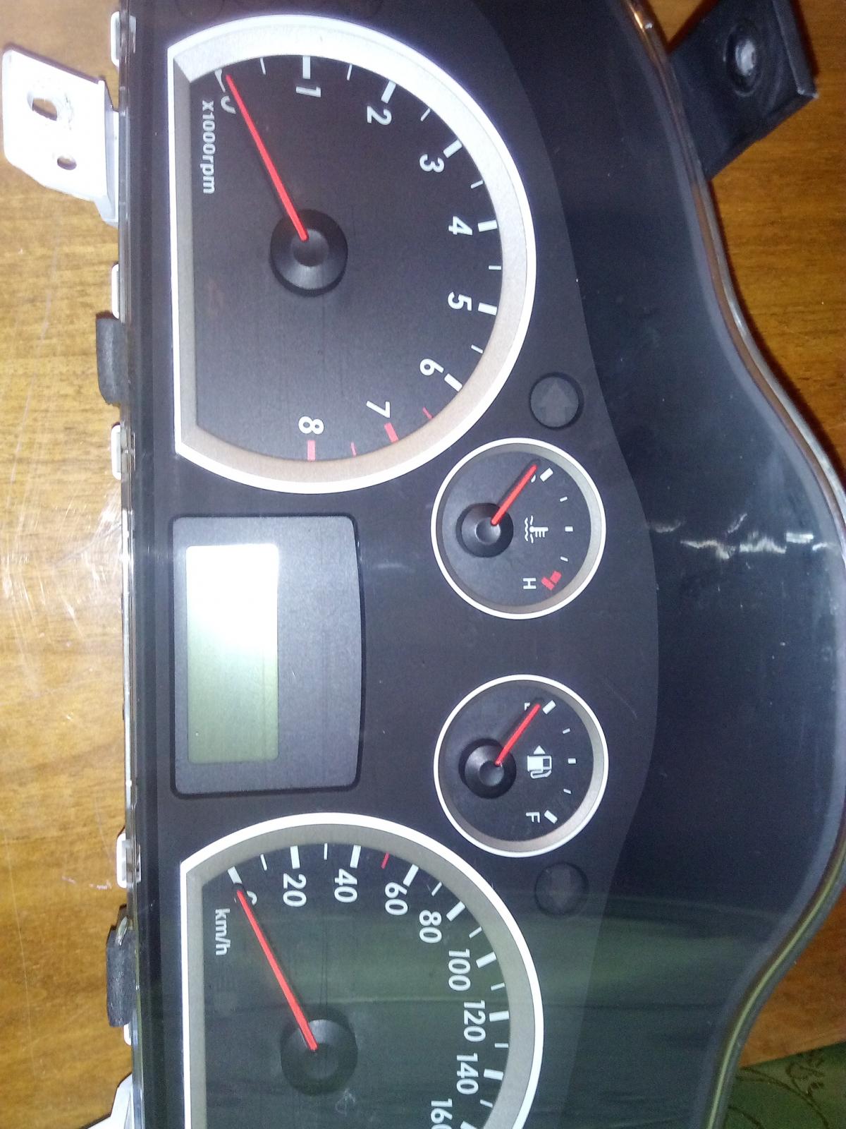

Опубликовано 19 января, 20179 г. Здравствуйте не могу найти дамп приборной панели хендай санта фе 2.4 94005-26030 Изменено 19 января, 20179 г. пользователем Omega_gl
Опубликовано 19 января, 20179 г. так есть на такую панель в открытую дамп!http://www.auto-bk.ru/forum/topic/34164-hyundai-santa-fe-2005-%D0%BD%D1%83%D0%B6%D0%B5%D0%BD-%D0%B4%D0%B0%D0%BC%D0%BF-93c46/ Изменено 19 января, 20179 г. пользователем Oleg Cherepanov
Опубликовано 19 января, 20179 г. Автор Дамп подходит только показания на приборной панели расходятся остаток топлива средняя скорость внешне приборки похожие и выдает как аналог этой панели старый дамп перезаписал и не сохранил сам виноват Изменено 19 января, 20179 г. пользователем Omega_gl
Опубликовано 19 января, 20179 г. Автор Тахометр вроде правильно показывает и температура близко к показаниям спидометр еще не проверял
Опубликовано 19 января, 20179 г. попробуй с 31 панели вроде не чем не отличаются! а с бортовиком должно со временем придти в норму чуть покататься надо! 94005-26031.bin
Опубликовано 19 января, 20179 г. Автор Да с 26031 более подходит а кроме пробега в первых двух строках нигде ничего не меняется?
Опубликовано 24 января, 20179 г. Автор Вроде работает но стрелка топлива и тахометра после теста стрелок не на своем месте сместились т.е. сместились вправо как быть?
