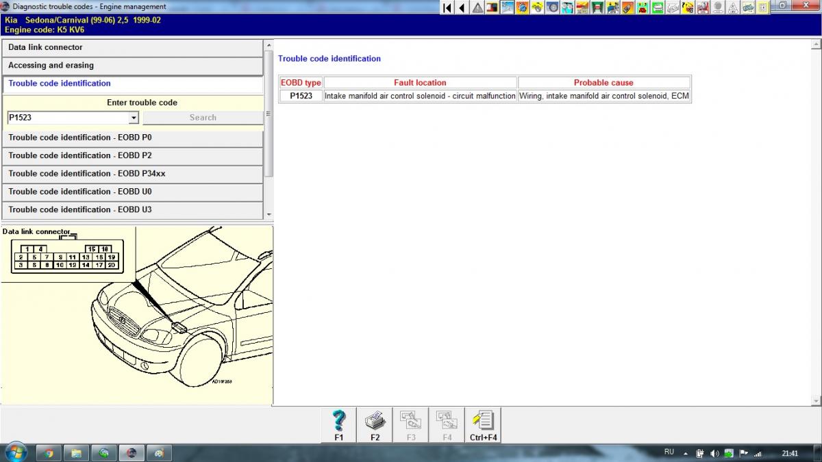

Поставьте Автодату там все есть
Сканматик может врать на старых корейцах.
P1523.pdf

если нужно могу скинуть автодату .
