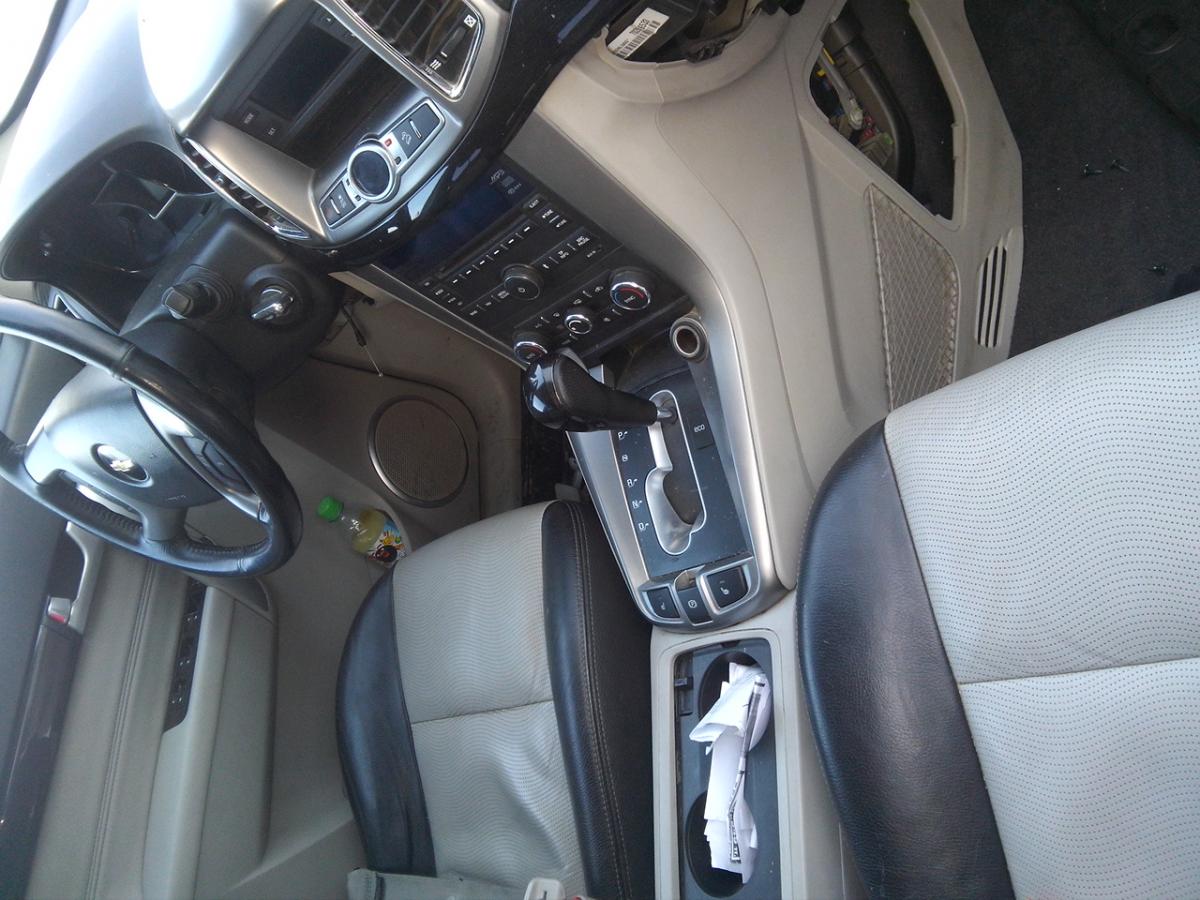

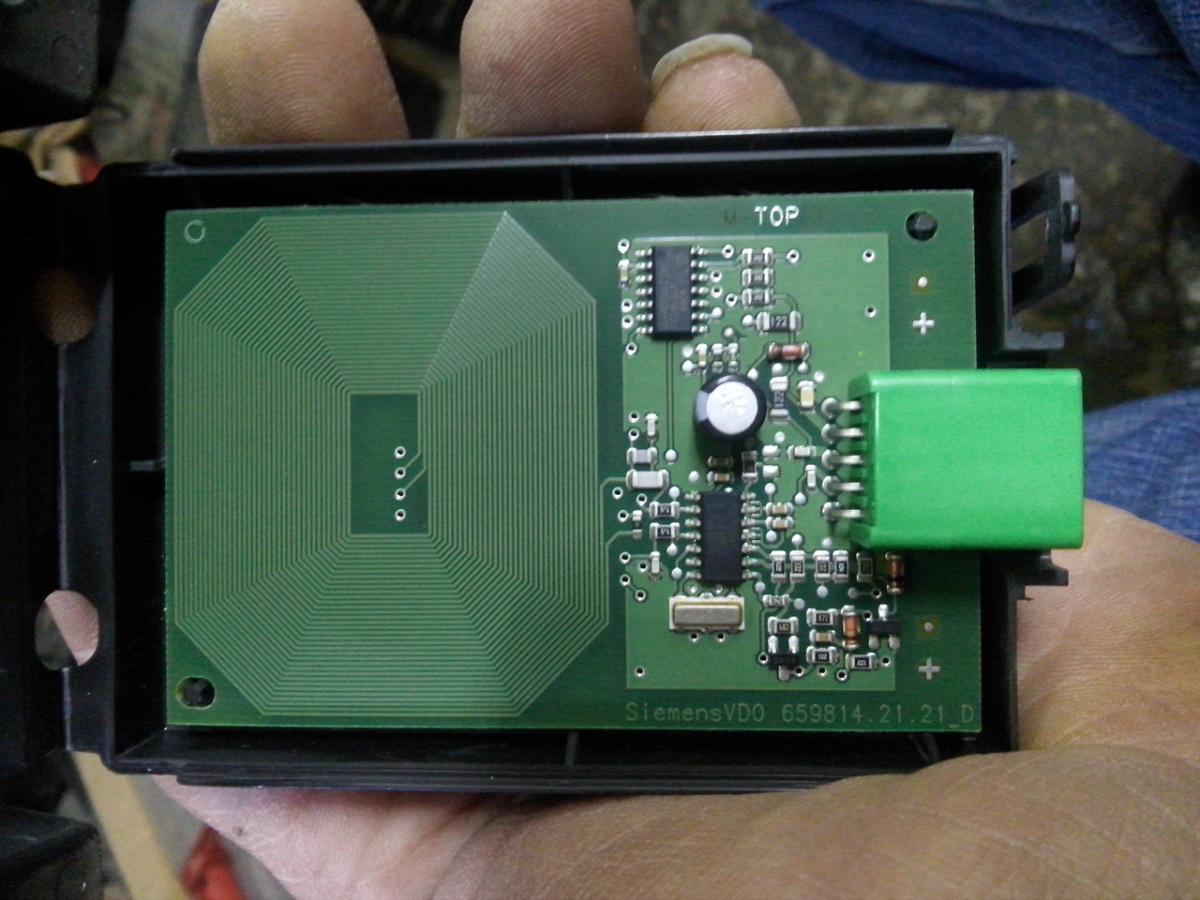

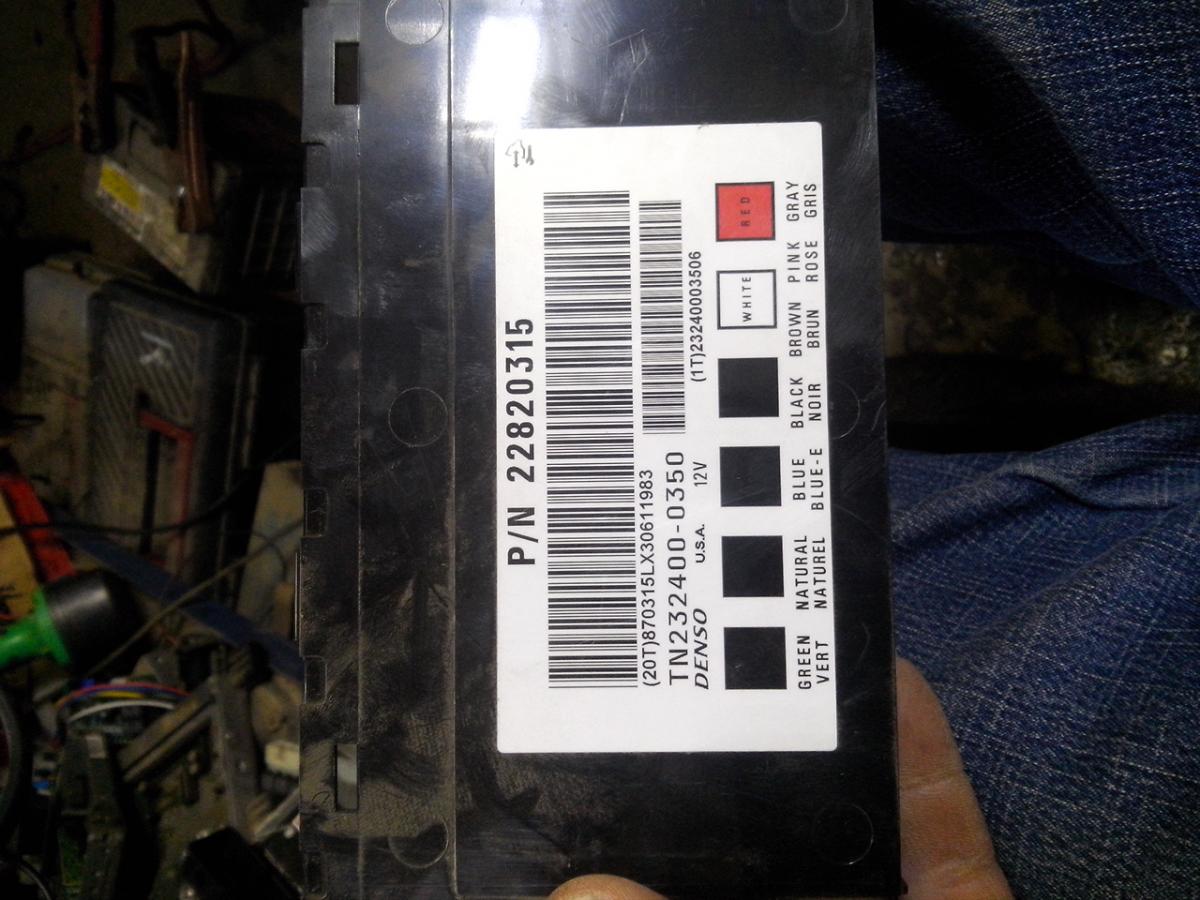

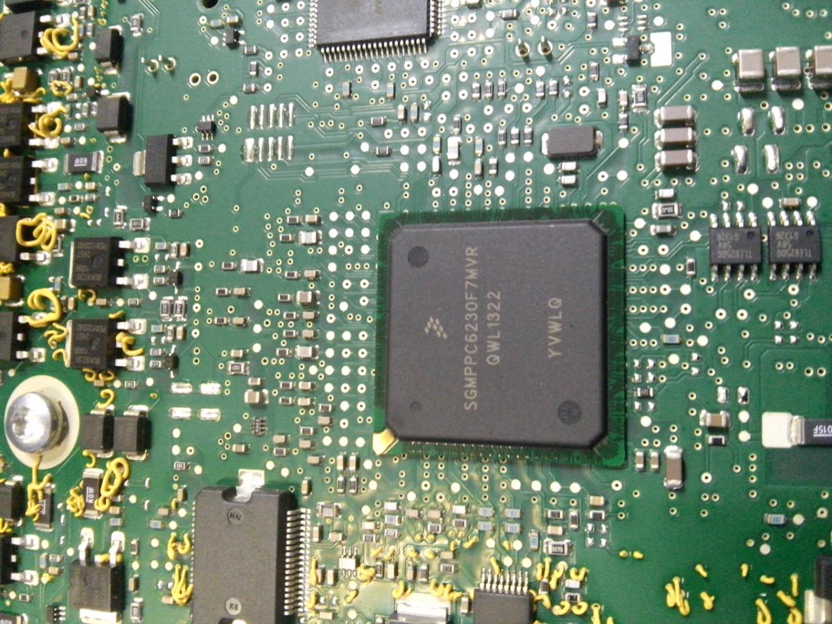

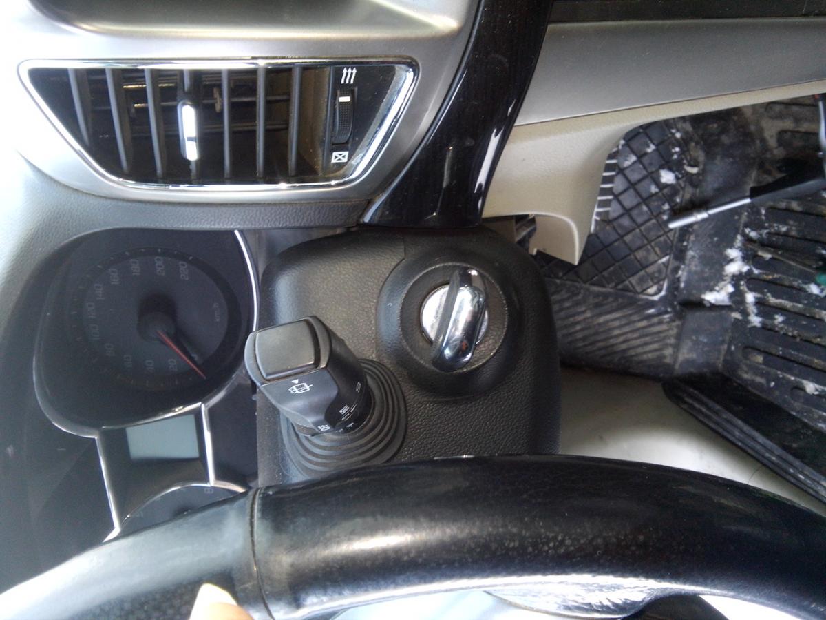

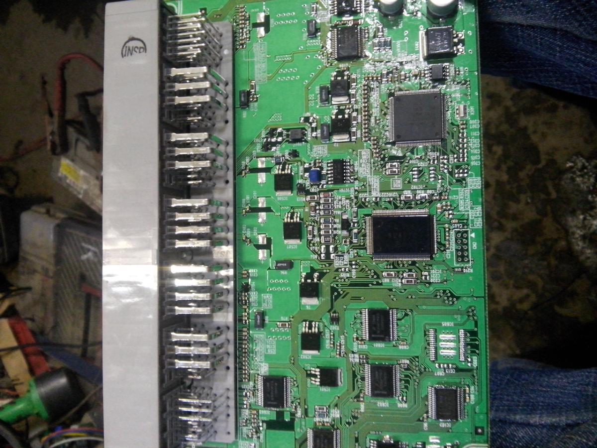

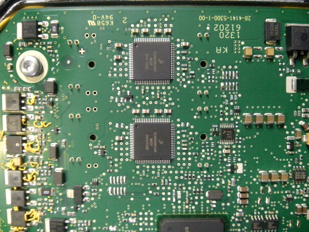

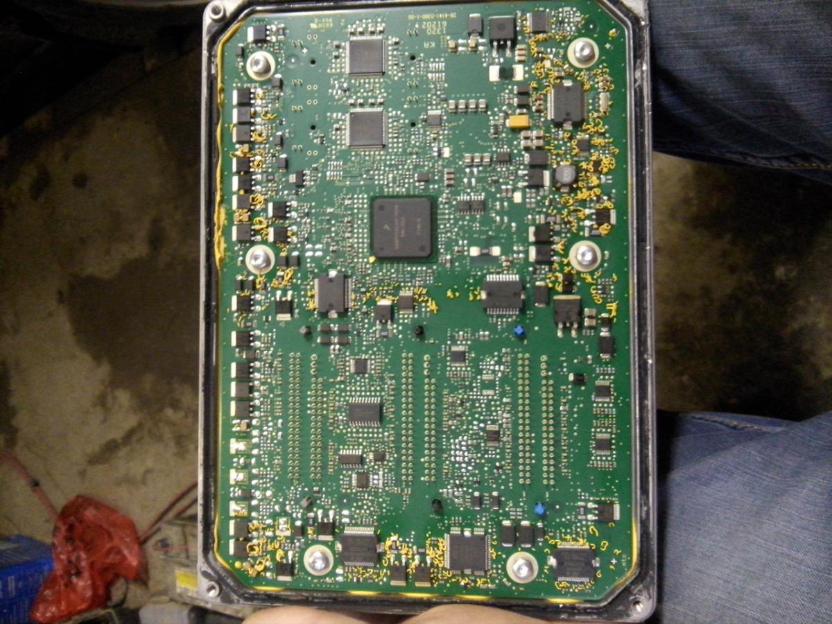

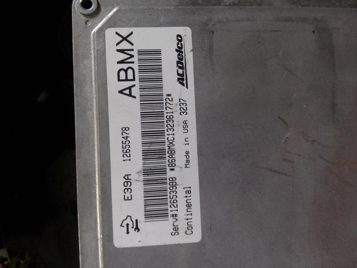

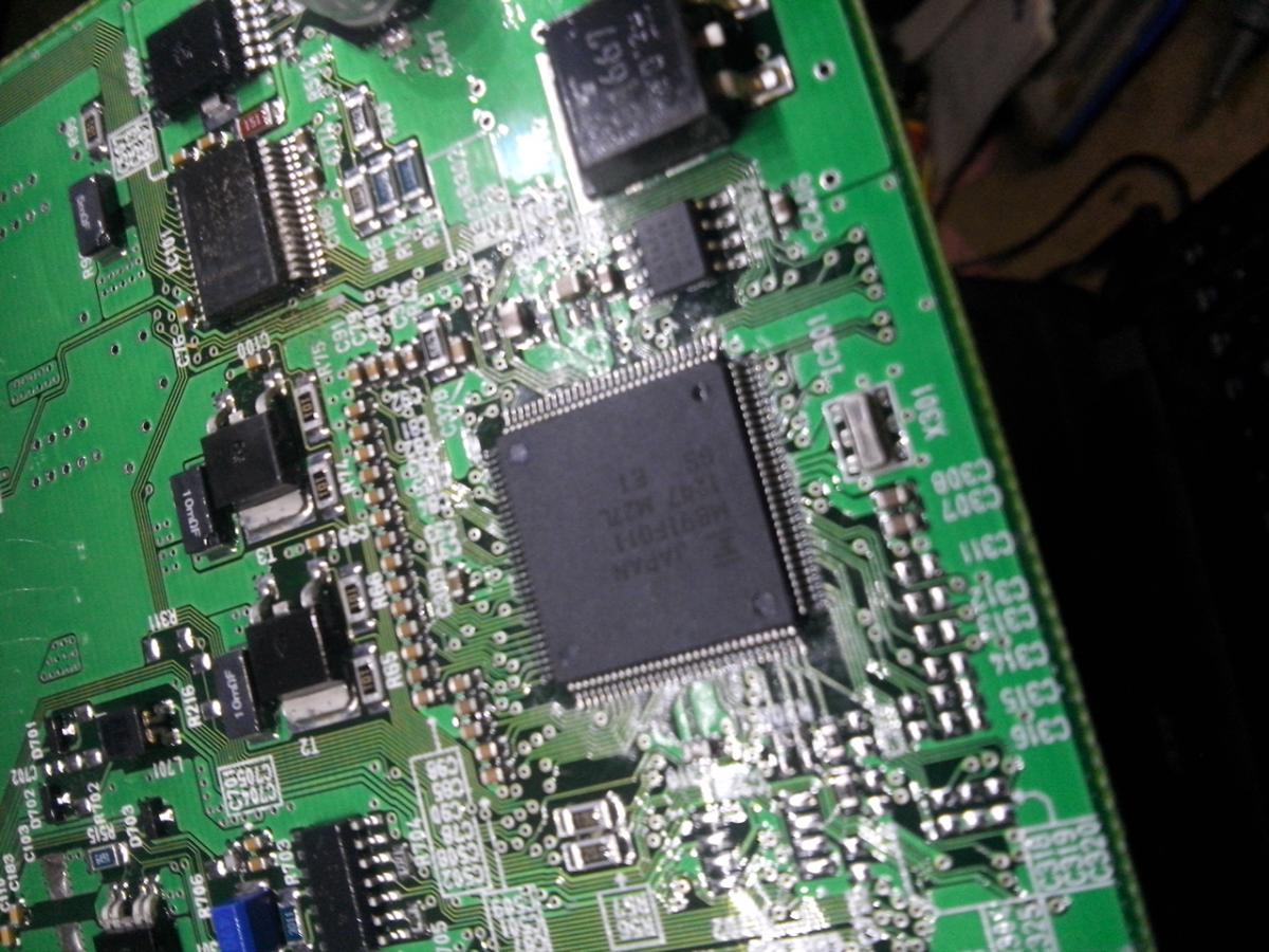

добрый вечер. ключи утеряны, на замке зажигания стоит никелированный барашек, без  антенки . голый корпус. авто разобрал и достал ВСМ, в ней епром 93А66 которой в танго и нет. в подлокотнике стоит считывающая антенка. . подскажите пожалуйста где иммо в этом чуде? в ВСМ рядом с эпромом стоит проц MB91F011 M27L

А вы заметили что дамп пустой FF?

не так все просто. как в 10 посту пишется.нет там 95040,иммо отдельного нет. во всяком случае сканеры его невидят и я ненашел. приехал специалист с ориг. АБРИТУС и прибор несвязался с иммо, требует 95040 и на связь невыходит. на рулевой колонке как я написал нет иммо, усилитель накачка под смарт в подлокотнике, разбирал, пусто,связанное с иммо нет
через бардачек и пишеться смарт туда,это cadilac STS SLS и подобные
