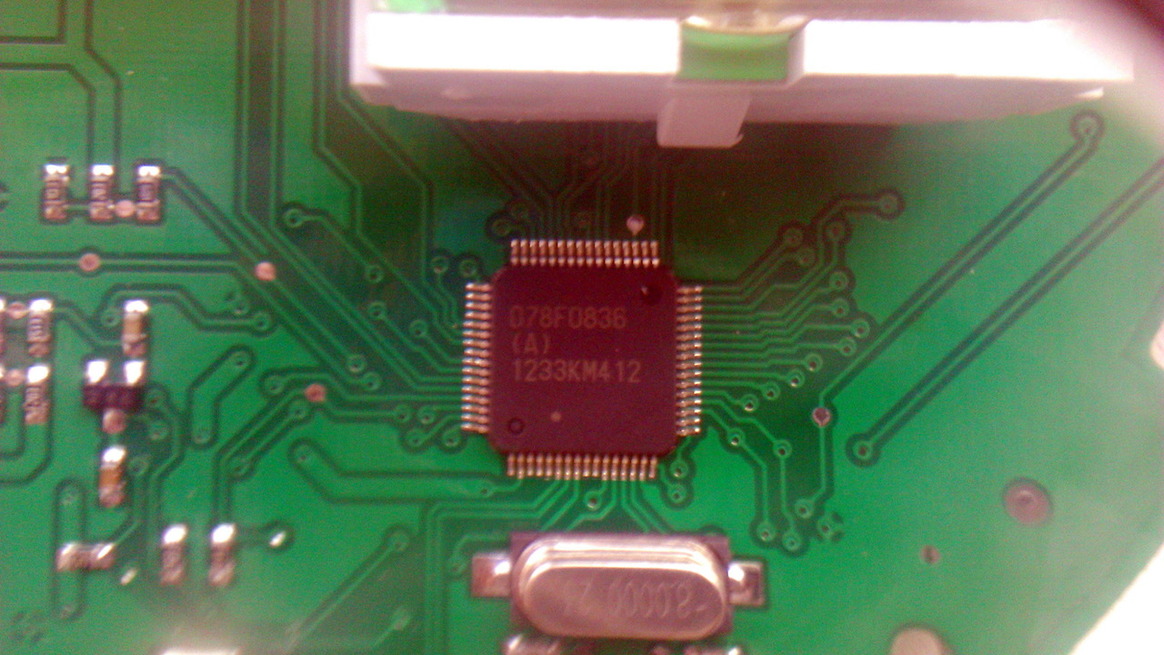

Дамп в в студию, фото платы тоже.
Раз нужно увеличит, можно и намотать.
Не так давно изучал такой же спидометр со свежего паза, с таким же номером. Но внутри NEC без внешней еепром. Пока назад вроде как ничем не делается. Вперед мотается обычной моталкой максимум до 130 км\ч.
