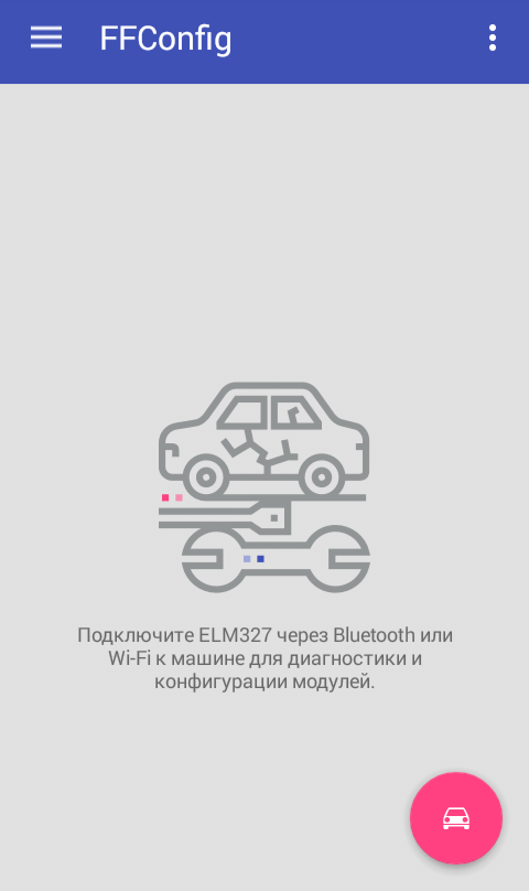

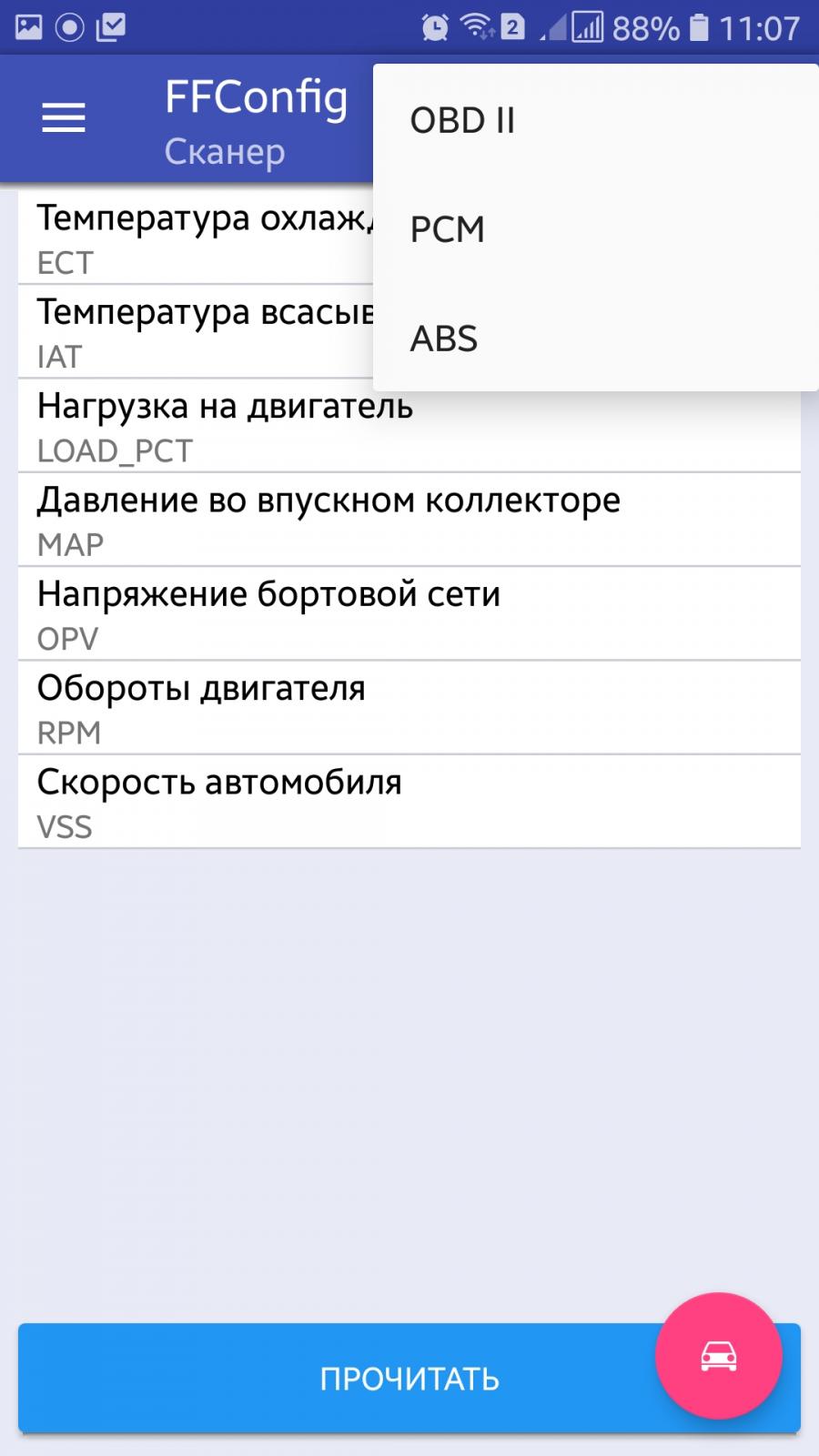

Сделал приложение  для Ford Focus 2, C-MAX I на андроид.
https://play.google.com/store/apps/details?id=ru.vaamelin.FFConfigLite
Если есть замечания или предложение -пишите, поправлю, дополню по возможности.
Вы получаете возможность включения-отключения "скрытых" функций Ford Focus 2, таких как:
-сигнал о непристегнутом ремне
- автоблокирование дверей при начале движения
-автоматическое включение обогревов стекол
-отсутствие погрешности спидометра
-предупреждение о превышении 120 км/ч
-установки "реальной" температуры двигателя
-вкл.\откл. пунктов меню в панели приборов.
-и др.

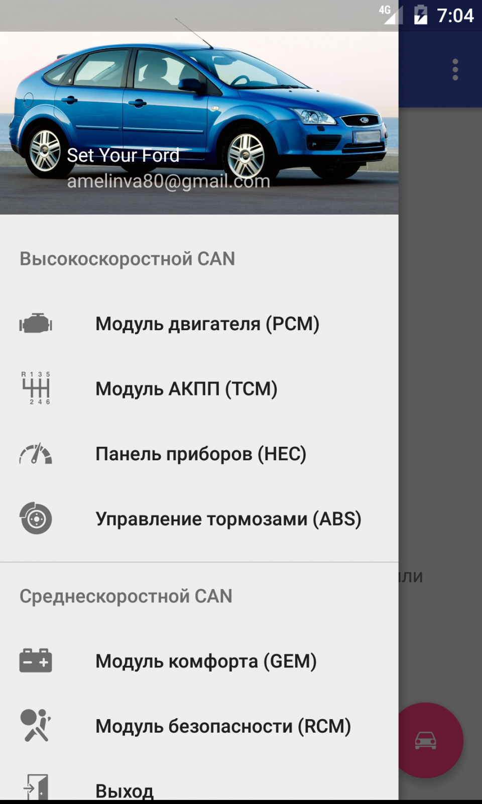

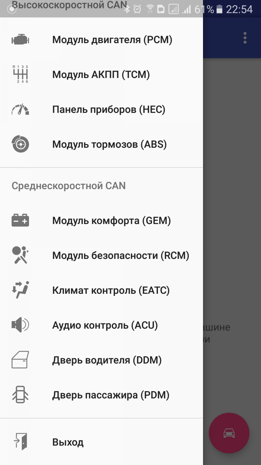

Подключитесь к Ford Focus 2, C-Max I , с помощью ELM327 WiFi или ELM327 Bluetooth, и Вы сможете работать со следующим модулями, подсоединенными к CAN-шине:

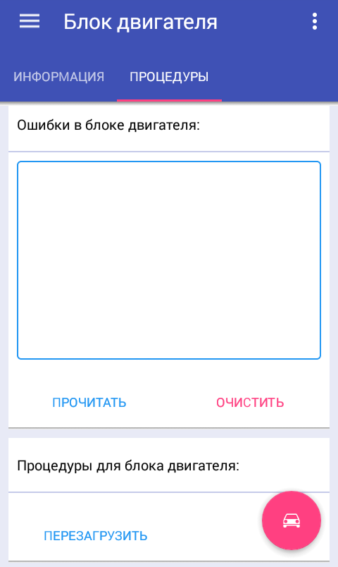

-Блок двигателя: информация по модулю, чтение, сброс ошибок, перезагрузка модуля, сброс долгосрочной топливной адаптации (КАМ)* для:
ESU-411/418(1.8 125/2.0 145)
SIM28/29(1.4 80/1.6 100/115)
ESU-121(1.8 120/2.0 145).

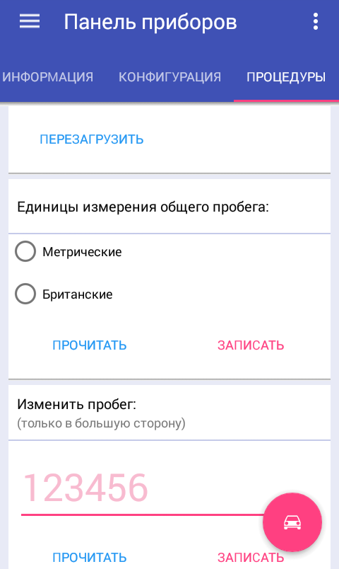

-Панель приборов: информация по модулю, чтение, сброс ошибок, конфигурирование модуля, перезагрузка модуля, изменение единицы измерения общего пробега, корректировка пробега*.
-Управление тормозами: информация по модулю, чтение, сброс ошибок, конфигурирование модуля, перезагрузка модуля, сброс калибровки DDS, прокачка тормозов*.
-Модуль комфорта: информация по модулю, чтение, сброс ошибок, конфигурирование модуля*, перезагрузка модуля.
-Модуль безопасности: информация по модулю, чтение, сброс ошибок, конфигурирование модуля, перезагрузка модуля, сброс крэш-данных*.
-Модуль АКПП: информация по модулю, чтение, сброс ошибок, сброс КАМ

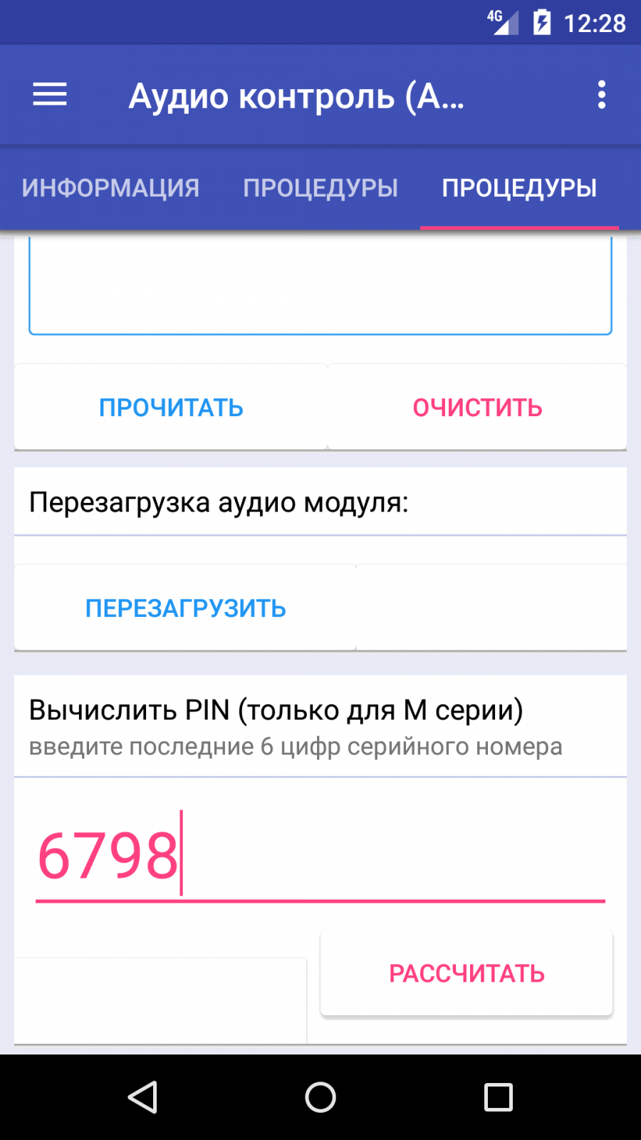

Опубликовал версию 1.9 FFConfigLite.
-Добавлено:  работа с  аудио модулем:
- информация по модулю
- чтение, сброс ошибок
- определение радио кода (для M серии).*

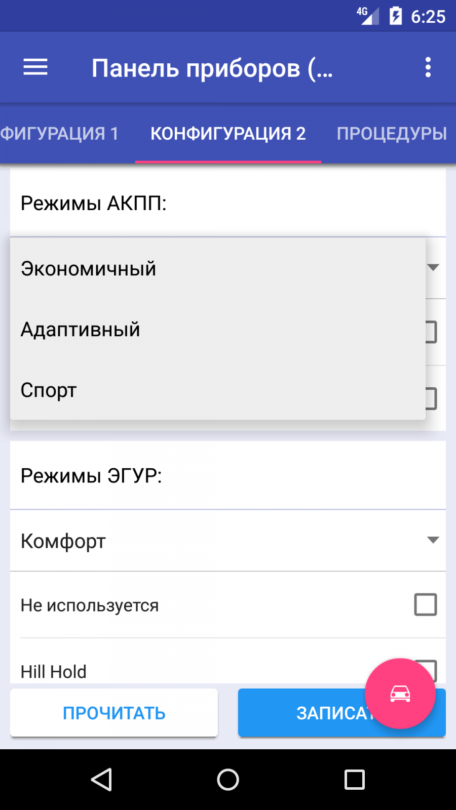

-Закладка "Конфигурация 1" для панели приборов (режимы работы АКПП, ЭГУР, доступность разделов меню при движении)

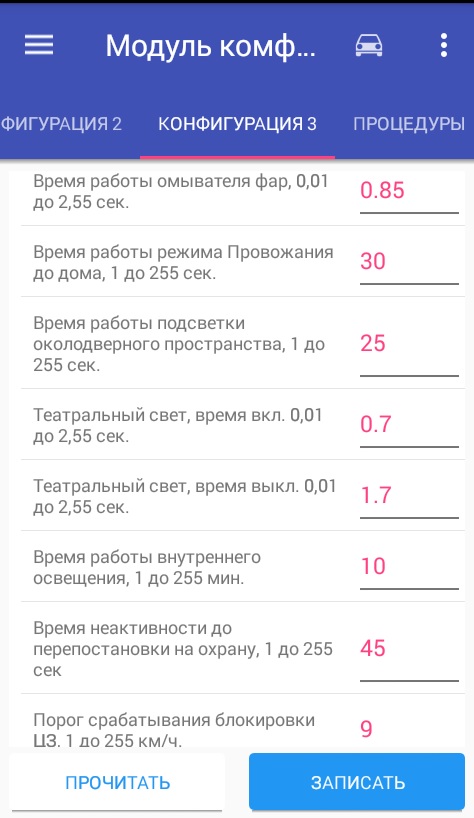

-Добавлено:
-Закладка "Конфигурация 3" для GEM модуля (время работы освещения, время работы омывателя фар, порог срабатывания блокировки  ЦЗ при движении и др.).

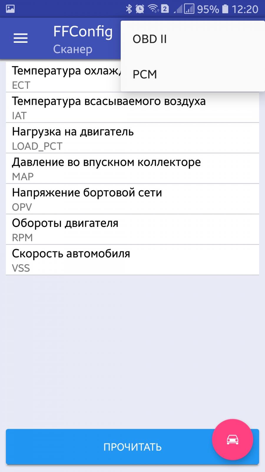

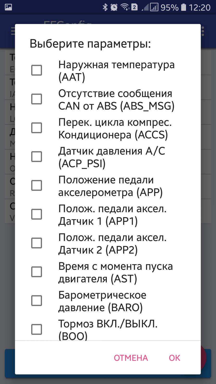

v.2.3

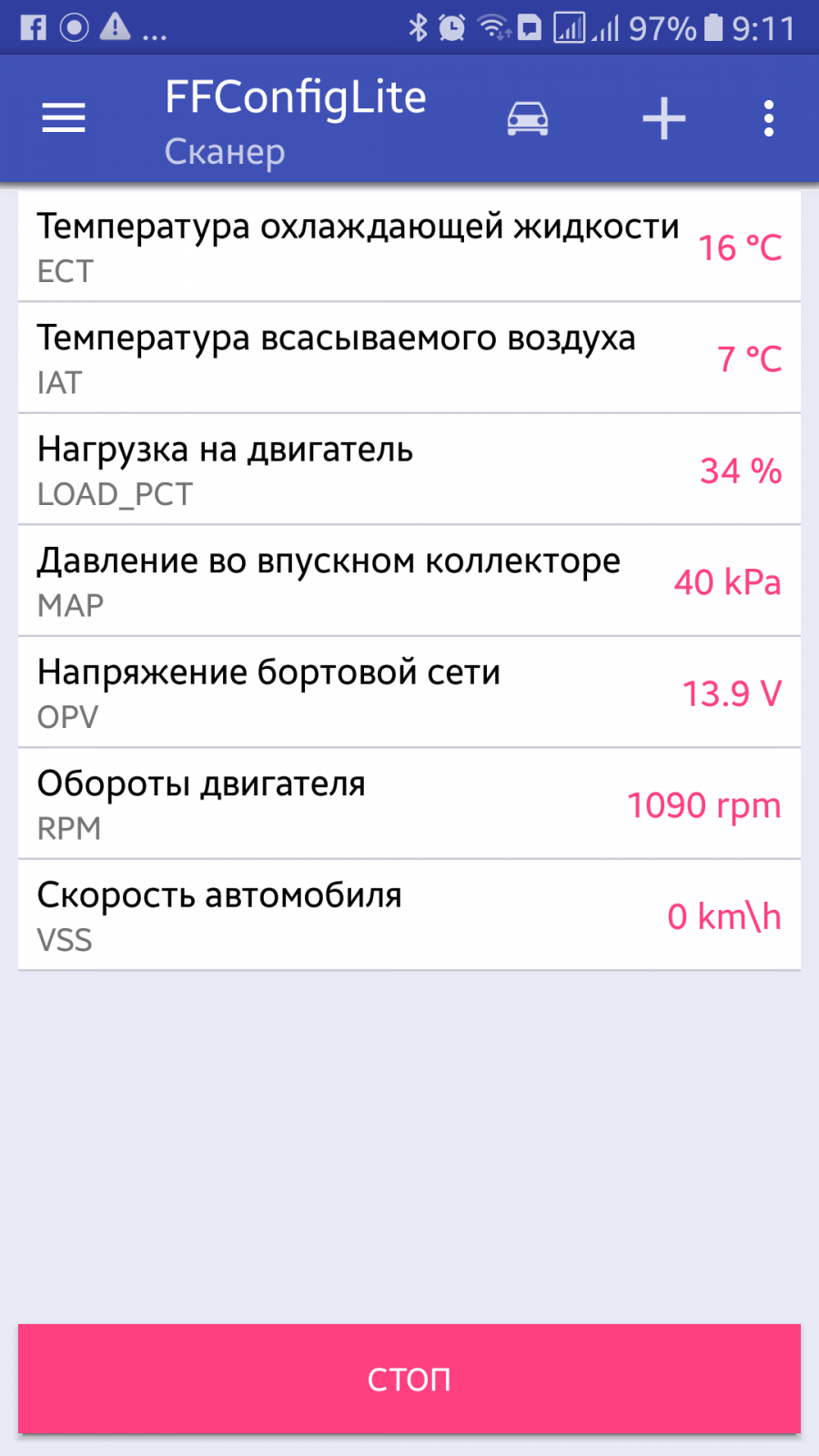

-Добавлено: Закладка "Сканер". Параметры OBD II.
  • 5 месяцев спустя...
Приветствую!
Опубликовал FFConfigLite версии 2.4.
Доступно по ссылке:
v.2.4
-Добавлено: Закладка "Сканер". Параметры PCM.
