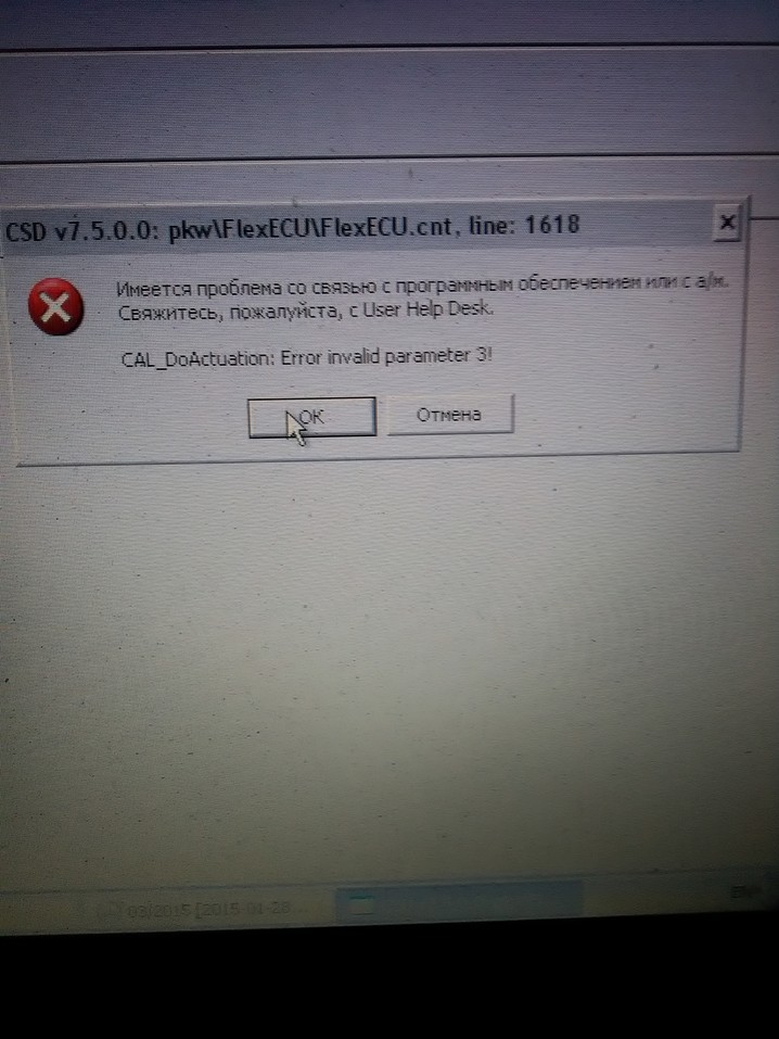

Щас вспомнил, при попытке инициализировать блок, ДАС вываливает ошибку. Фотку ошибки прикрепил. Мож у меня дас глючит, сегодня попробую, другую версию ДАСа поставить

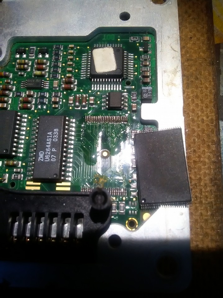

раз блок на связи значит были попытки удаления ошибок? или после возвращения флеши вы ожидали что они сами уйдут? Что получалось - удалялись или нет? Ещё: я конечно не вижу вашего блока но подозреваю что под флешкой были переходы в плате. плата ессно не двухслойная, но переходам нужно уделять время + линза + тестер и те что идут с одной стороны платы на другую прозванивать на целостность соединений. .Если есть фото платы блока скиньте в тему.

Попытки удалить ошибки конечно были, ничего не удалялось, ни одной. Под чипом на первый взгляд все целое, хотя под микроскопом не смотрел. Фотку вложил, но там особо не видно, другой пока нет, щас чип припаян. С другой стороны тот момент, что с новой прошивкой ошибок нет (почти) и данные с датчиков считываются корректные, уже намекает на то, что аппаратная часть жива.
