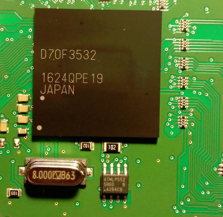

Maserati Levante (2017) ничего подобного нету
всем привет
рябят в smelecom заявлинo это авто как 95320 by eeprom...открыл панельку и ниче подобнова там нет..
нашел только atml p552 датaщит неTy может зто и есть 95320?
всем привет
Машинка не из тех, что на каждом углу стоит....  Я думаю:
1. Стоит заценить даташит с реальным назначением пинов, хотя бы ориентировочно!
2. Если хотя бы пыталово соответствует, почему бы не попытаться прочитать?
машина не так что на авось пытаться, если завал влет на серезное бабло...
по ногам похожа на 95 серию...
Какой залет попытаться прочитать? То, что это ЕЕПРОМина, сомнений нет! Питание на месте!
Вероятность того, что это SPI - 90%.
Конечно, я не остановился бы на попытке чтения ее только как 95020, даже, если она и прочитается так....
Для успокоения души, вычитал или попытался бы это сделать и как SPI с большим обьемом....  А потом оценил бы вычитанное....
Согласно маркировке на микросхеме ATML - название, P - материал, 5 - год 2015, 52 - неделя, 5В - 95320 В - ? D - напряжение от 2.5 до 5.5, A2B4CB - Lot Number
