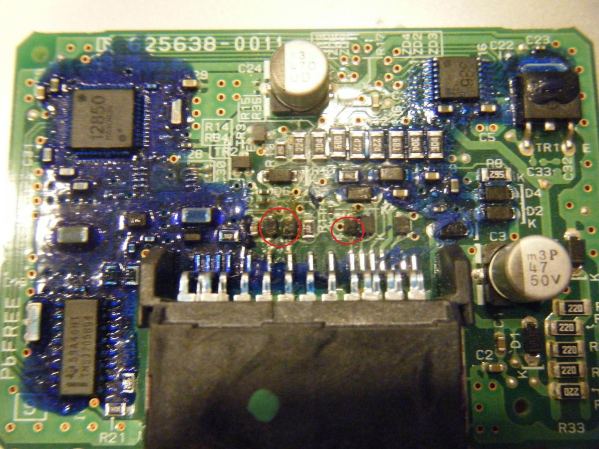

Извините я забъйл файл положит,там в immo нету еепром.В какой проц находитса ключи он где в immo?Ето машина с нормален ключ он не смарт,как сделат я хочу ЕСМ поменит потомучто он загорел и immo тоже загорело.

Не знаю за что загорело все,она так пришла из Америка.Там в иммо имеет TMS 3705 ключи внутри лежат?

Нет ключи в проце иммо. А как определили, что иммо не работает
Ети три елемента поменял потаму что загорели но и опят когда нет ключ в зажигание диот иммо не моргует.
Питание проца имеется? скорее всего 5 вольт. TR1 должен его формировать. Померь вольтаж на С24.

Имеет питание 5в все в порядки но лампочка иммо не моргует,когда подключу  разьем иммо он за секунда засветит и толка болше не моргует не светит толка при подключение за миг.
