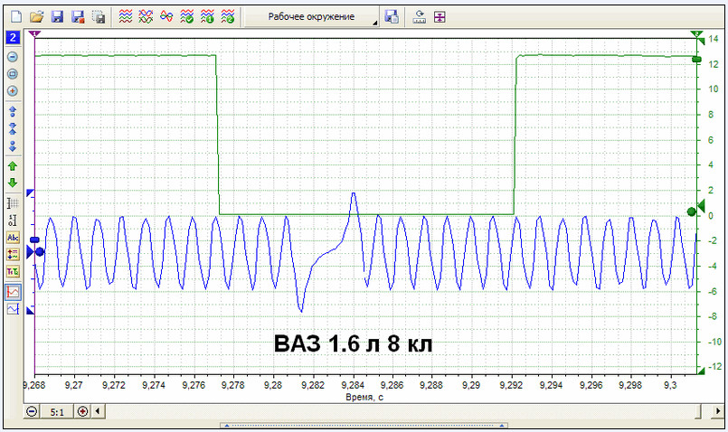

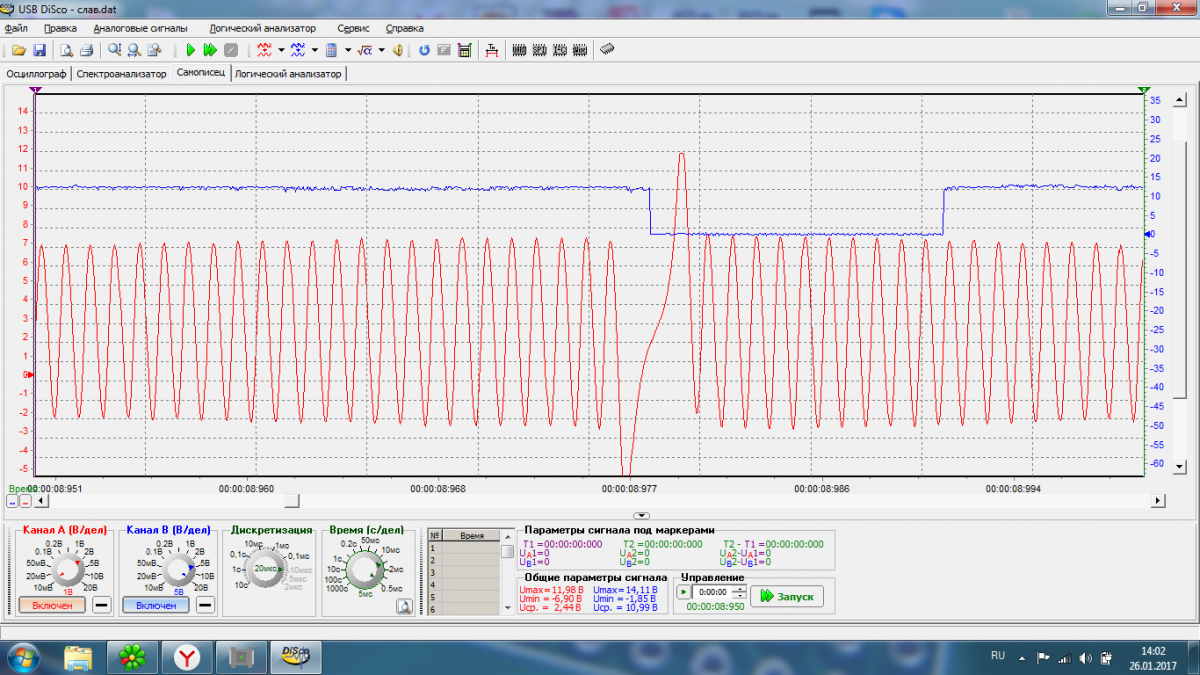

Здравствуйте, нуждаюсь в этолонной осцылке на калину 8кл 1118м Свои снятые прикладываю, на просторах интернета слав 2.png нащёл много чего и все разные.

снимал всё в метках малоли шпонка разбитая или демфер просто так снимать нет интереса.,но для сравнения не нащёл ничего,

этого по осциллограмме дпкв - дпрв ну никак не увидеть
Изменено пользователем BLACK1520
Эта осцыл с калиновского мотора?
118й с четырки
ну тогда судя по ней,то у меня машина должна была очень хреново работать,а так клиент на небольшое увеличение расхода жалуеться,динамика и пуск отменные.
на зуб отстаёт, переставь и сравни :wink:
Как приедет.сравню.
да на 8кл смысла вообще нет смотреть синхру)) там разбег +- пол оборота коленвала  :emot64:
Ну не пол оборота) конечно,но всё же всё в допуске должно быть, в нашем деле мелочей не бывает.
Попробуйте датчик распредвала новый подкинуть. Бывает уставший датчик не успевает вовремя сигнал отдавть
датчик новый на осцылке,на старом тоже самое.
