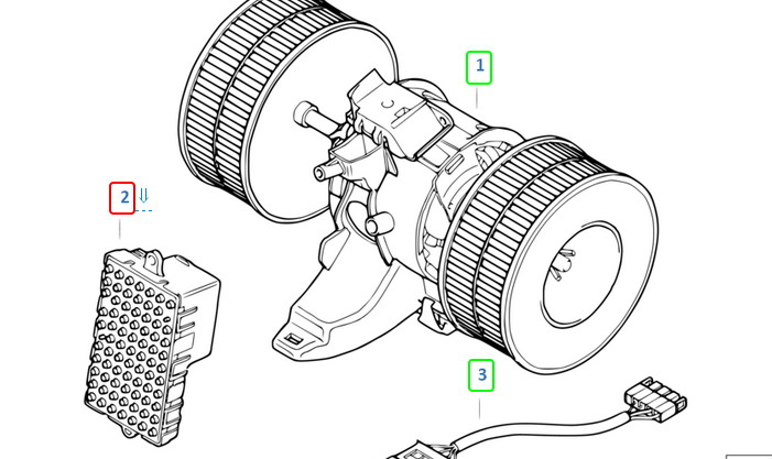

 На авто перестал отлючатся эл.двигатель отопителя.При переводе рукоятки скорости в положение (0).Кнопка off.Зажигание-тоже OFF.А эл.двигатель продолжает вращаться с небольшой скоростью.Остановить можно только вытаскиваним максифьза F3(40A)за перчаточным ящиком.Сам блок управления Отопителя(климатом)все свои функции выполняет.
Подскажите,плз,куда рыть.В этой области опыта маловато.Да и с BMW редко общаюсь.Если можно кусок схемы этого узла.А то ни в Автодате ни Толерансе этого нет!

проверить регулятор напряжения - "еж"

А на этом кузове до него добираться с низу или со стороны центр.консоли?
А на этом кузове до него добираться с низу,со стороны ног пассажира? Или со стороны центр.консоли?Демонтировав блоки управл.отопителем(кондеем)и БК,с музыкой?
Со стороны центральной консоли.
 Проблема скорее всего в нем.

ремонт bmw надо начинать с rheingold, тогда больше половины вопросов даже не будет появятся, схемы, места установки доступны в нем и без icom, для диагностики у серии даже можно прикрутить k+dcan
Спасибо большое. А на этих моделях он ремонтопригоден или под замену?

под замену.
Тогда заранее надо барышню-знакомую озадачить покупкой сего девайса,чтобы зря не разбирать.
А номера каталожного нет под рукой случайно? Или как он в каталоге правильно обзывается(не сленг).

67 63 6 988 452
