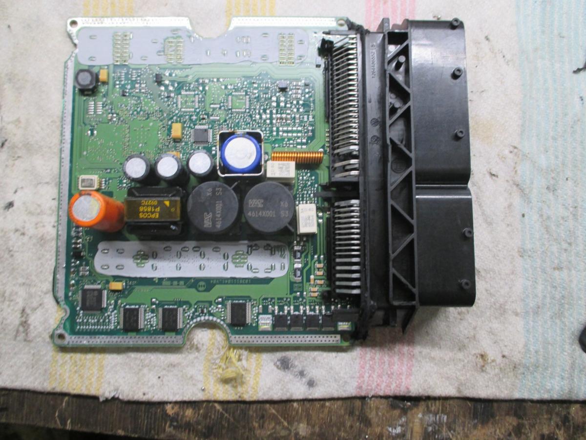

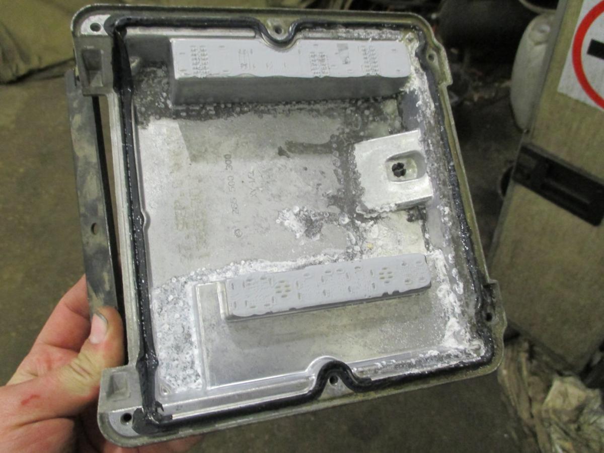

Открываем - внутри водичка...
Реанимацию провели, процессор подняли из под него все вычистили - посадили назад.
еепром и флеш прочитал.
Не могу определить наменал больших синих электролитов (вместо одного синего сейчас стоит оранжевый) - все маркировки смыты, видать блок долго томился в водяной бане.
У кого под рукой, или в разборе лежит такой блок - братцы посмотрите емкость и напряжение больших синих электролитов одетых в экран.
Заранее спасибо!
47Х400в, который ближе к разъёму и 47Х270, там где сейчас оранжевый.
По-моему синий не там стоит, судя по его внешнему виду.
Изменено пользователем ahim
Плату фотографировал до всех манипуляция. Все на своих местах.
Нормальное фото выложу, может кому пригодится.
А вот с наминалами электролитов я не угадал...

В магазинах нашли конденсаторы 47Мф x 400 Вольт
Поменял оба - работает все.
Момент в том, что новые конденсаторы в половину выше старых. На плате "положил" их.
