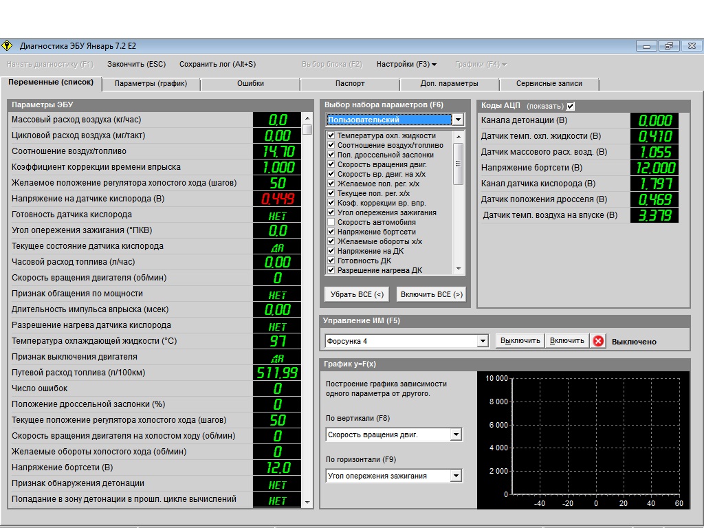

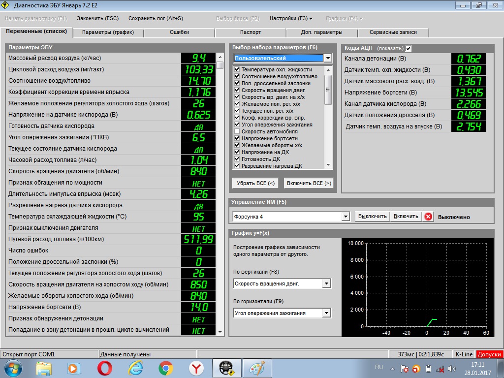

Сделал компьютерную диагностику, прикрепляю фото.

На тазе время впрыска велико, должно 3.67мс, смотреть по ДК, была тоже такая сменил и помогло, расход 0.74л.ч, еще на проверку подсосов посмотреть, свечи на смену, ну и их фото,что бы нале тосолом не оказался.
Коэф корр вр впрыска высокий , это говорит о том что смесь бедная , либо форсунки грязные , давление в рампе низкое , ДМРВ неисправен , подсос воздуха , проверить ВУТ (может и через него подсасывать) .
А дальше метки ГРМ , регулировка клапанов ,  замерить давление в рампе .
Массы проверить ацп дмрв 1,055 если массы в норме дмрв под замену.
Да этож клиентос..
Поставьте подменный ДМРВ и смотрите этот параметр
ДМРВ под замену.
ДМРВ под замену.
С таким ацп дмрв 1.055 коэф корр вр впр был бы меньше , форсы грязные , либо давка в рампе маленькая , или подсос есть .
А ДМРВ надо проверять помимо сканера , если есть проблемы с массами то сканер врёт , а если не врёт то под замену .
ДМРВ проверял тестером между 1-м и 3-м контактом показывает ацп 1,050, а если между 1-м и клеммой аккумулятора то ацп 1,070. Начал разбираться почему ДМРВ начал умирать, обнаружил забитый канал малой вентиляции картерных газов на дроссельной заслонке, прочистил очистителем карбюратора, сейчас канал рабочий.
Кстати на скриншотах не видно время впрыска колебалось в районе 4,1-4,5 мс, коэффициент коррекции времени впрыска колебался в районе 1,150 до 1,195, обороты холостого хода скачут в районе +-20 оборотов, расход на холостых 1,09 л/ч, но это видно на фото.

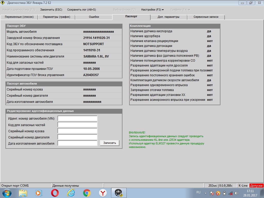

ЭБУ январь 7.2 выкладываю скриншот
