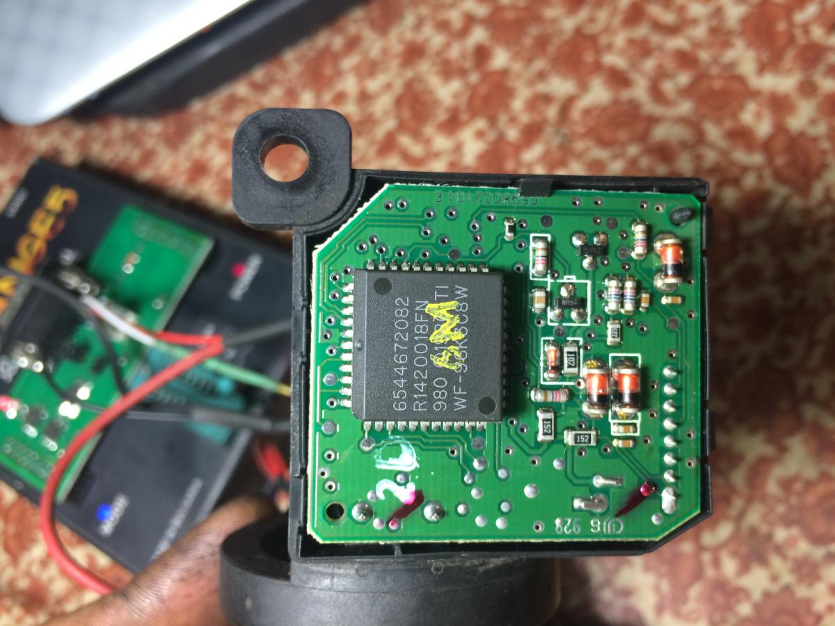

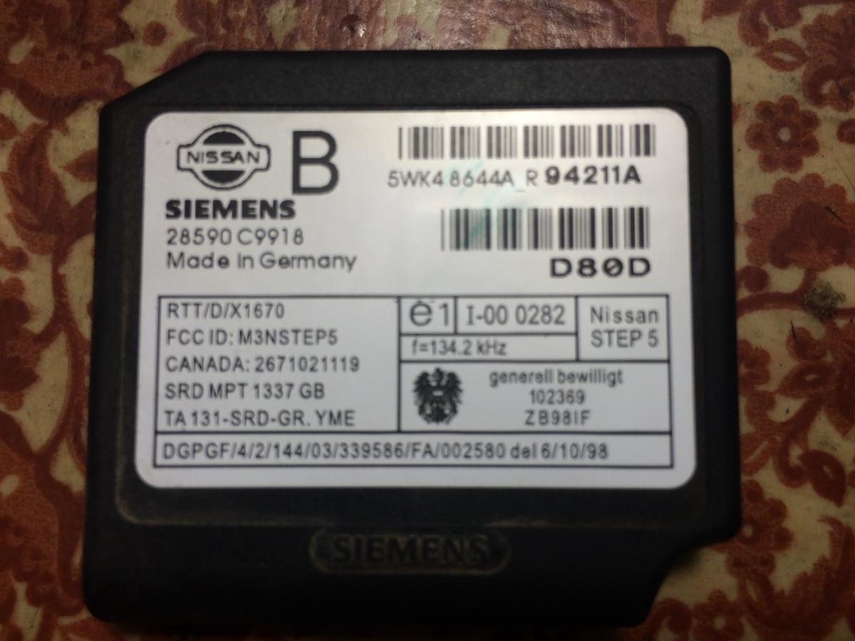

машина не заводится,в эбу ошибки по натсу...были плохие контакты с акуммулятором..видимо дамп слетел ...в иммо 5WK4 8644A R-TMS...считал оранжем5-по к-лайну...дамп видимо битый...
кто поможет взглянет?...

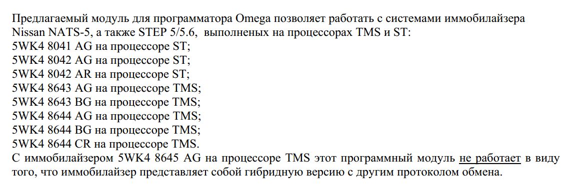

читал как TMS
записал в ваш дамп новый чип,затем залил в иммо...стер ошибки,накачка есть-машина не заводится...в эбу ошибок нет...
