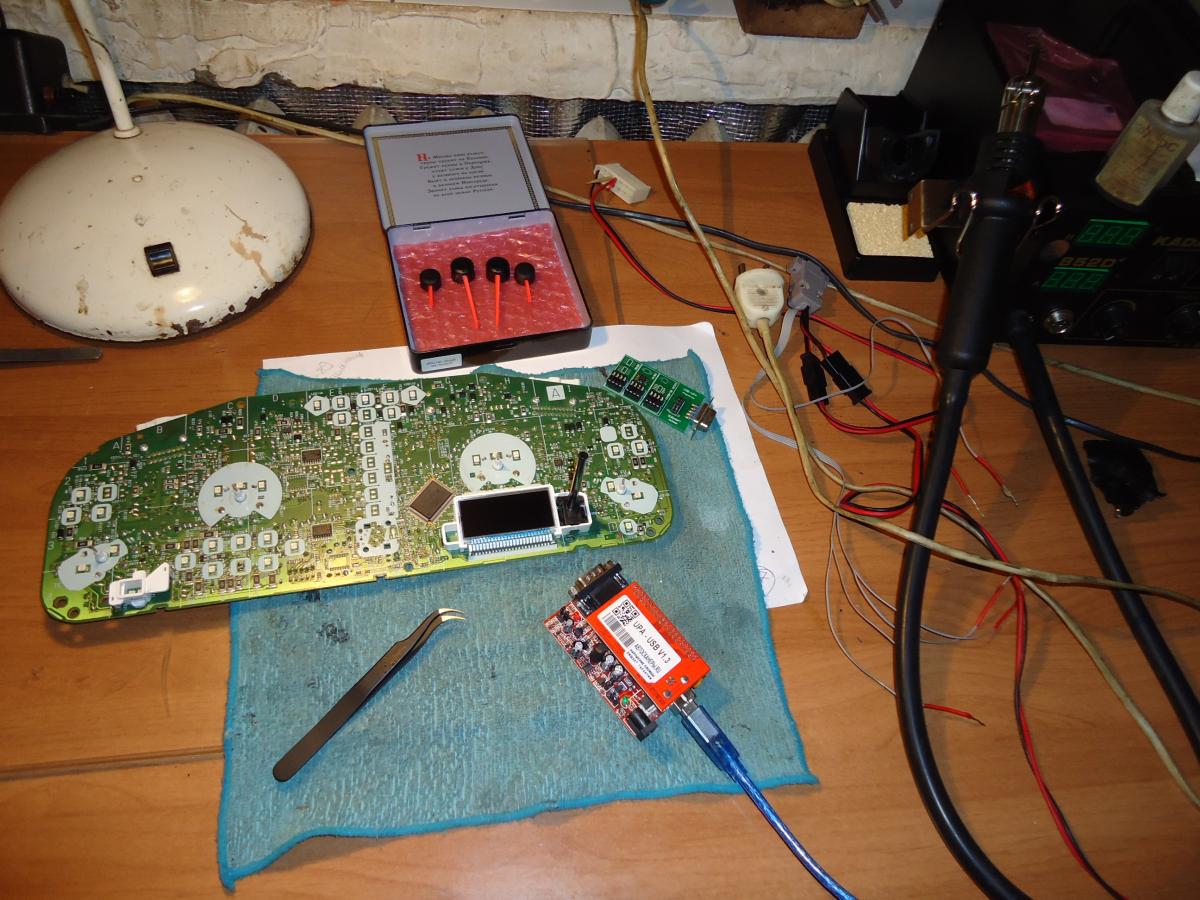

Здравствуйте! Нужен совет. Мазда 2007 года,  механика. Корректировал пробег, изначально пробовал сделать Дигипрогом с помощъю прищепки, менял положение прищепки, и даже в панелку впаял епрумку, дигипрог старый пробег отображал, а новый пробисать выдет ошибку. С помощью упы записал в епрумку  другой дамп. На дисплее пробег отображается, и изменяется, а стрелка скорости и температуры ОЖ не работают. При подаче питания на столе стрелки все работают.

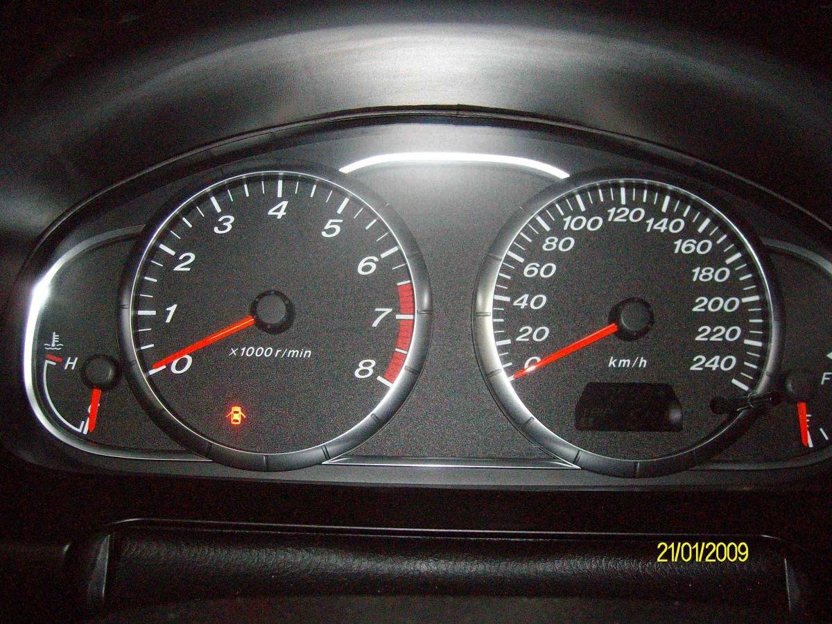

Панель  такая? И про стрелки непонятно. С осью выдергивал?
Номер панели покажи.
Изменено пользователем lancer55
Да, такая.

там родной 400 тыс с копейками, нужно 130 тыс. стрелки снялись без осей.

Снял стрелки без осей.повезло. раза 4 уже стрелки снимал на этой панели.
