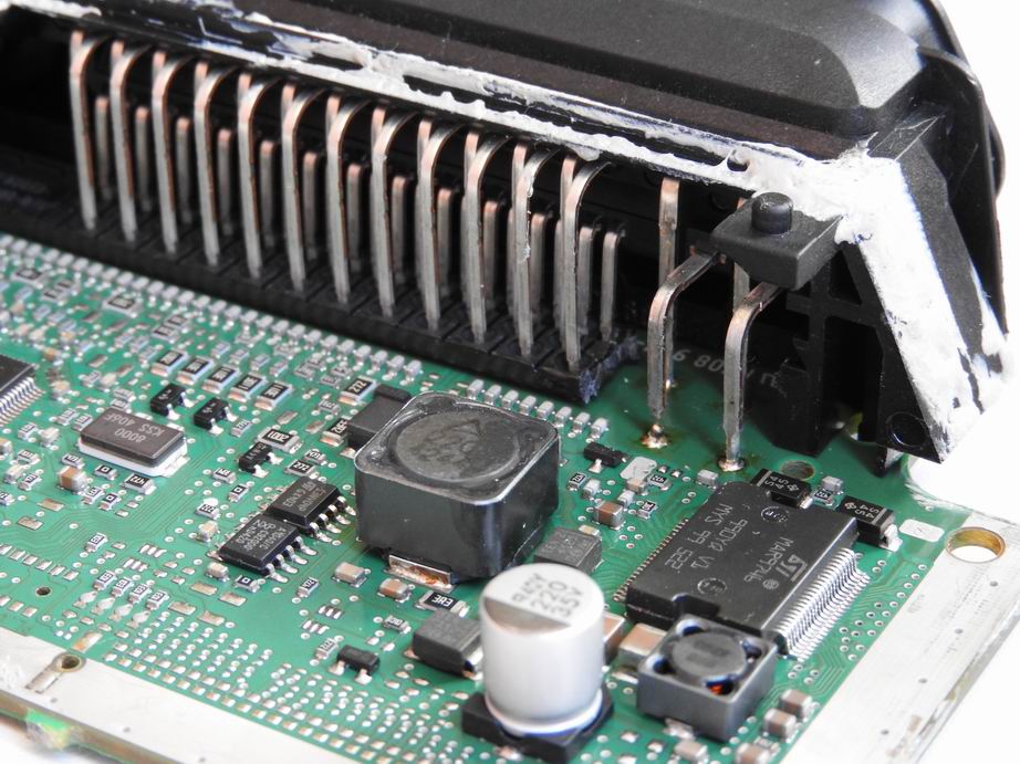

Андрей, бинго. если посмотреть под углом на плату, видно что внутри слоев, с 4 пина до металлизированного отверстия ,дорожка вспучена (но звонится ) .
