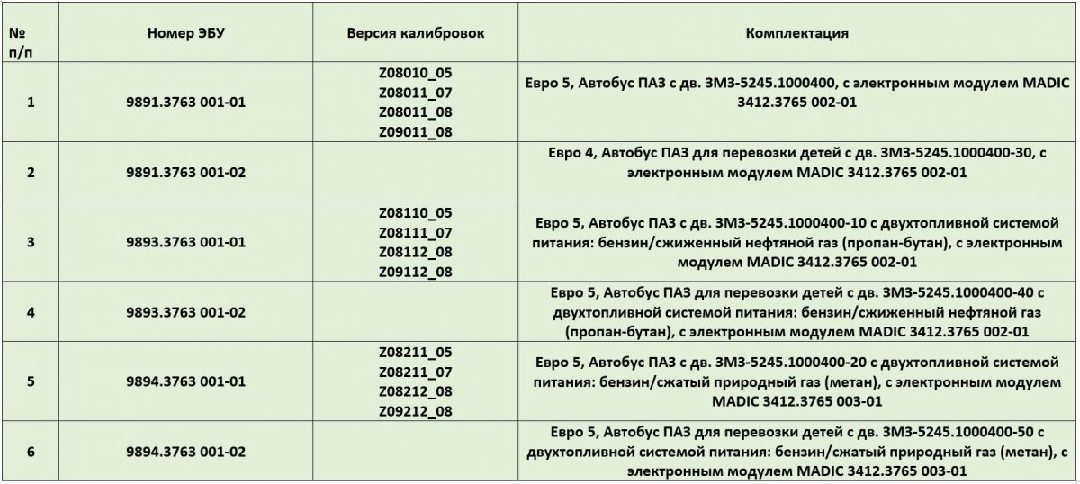

Считал комбиком прошивку Z09011_08  с  блока Микас 12.48 9891.3763 001-01 (автобус ПАЗ).
Для анализа ищу с такого же блока пару флеш и еепром только Z08011_08.
У кого есть поделитесь пж.
Z09011_08_eep.bin.eep Z09011_08 ПАЗ.bin

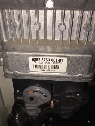

Добрый день уважаемые форумчани  эбу микас 12.48 9894.3763 001-01 z08212_08 В этот блок возможно записать прошивку от блока 9893.3763001-01 z08112_08? Сами блоки аппаратно идентичны?   Паз был на гарантии и оффициалы подменили блок а теперь гарантия закончилась и они сказали досвидания не хотят даже разговаривать по этому поводу,в связи с подменой блока  теперь горят вечные ошибки Р0183(цепь датчика температуры газа -высокий уровень сигнала),Р1193(датчик высокого давления газа-высокий уровень сигнала,Р0192(цепь датчика низкого давления газа-низкий уровень сигнала,Р2068(датчик уровня газа-высокий уровень сигнала)

Очень нужен eeprom на Паз с ЭБУ Микас 12.48. Иденты такие: Z08011_07_9891.3763001-01.
