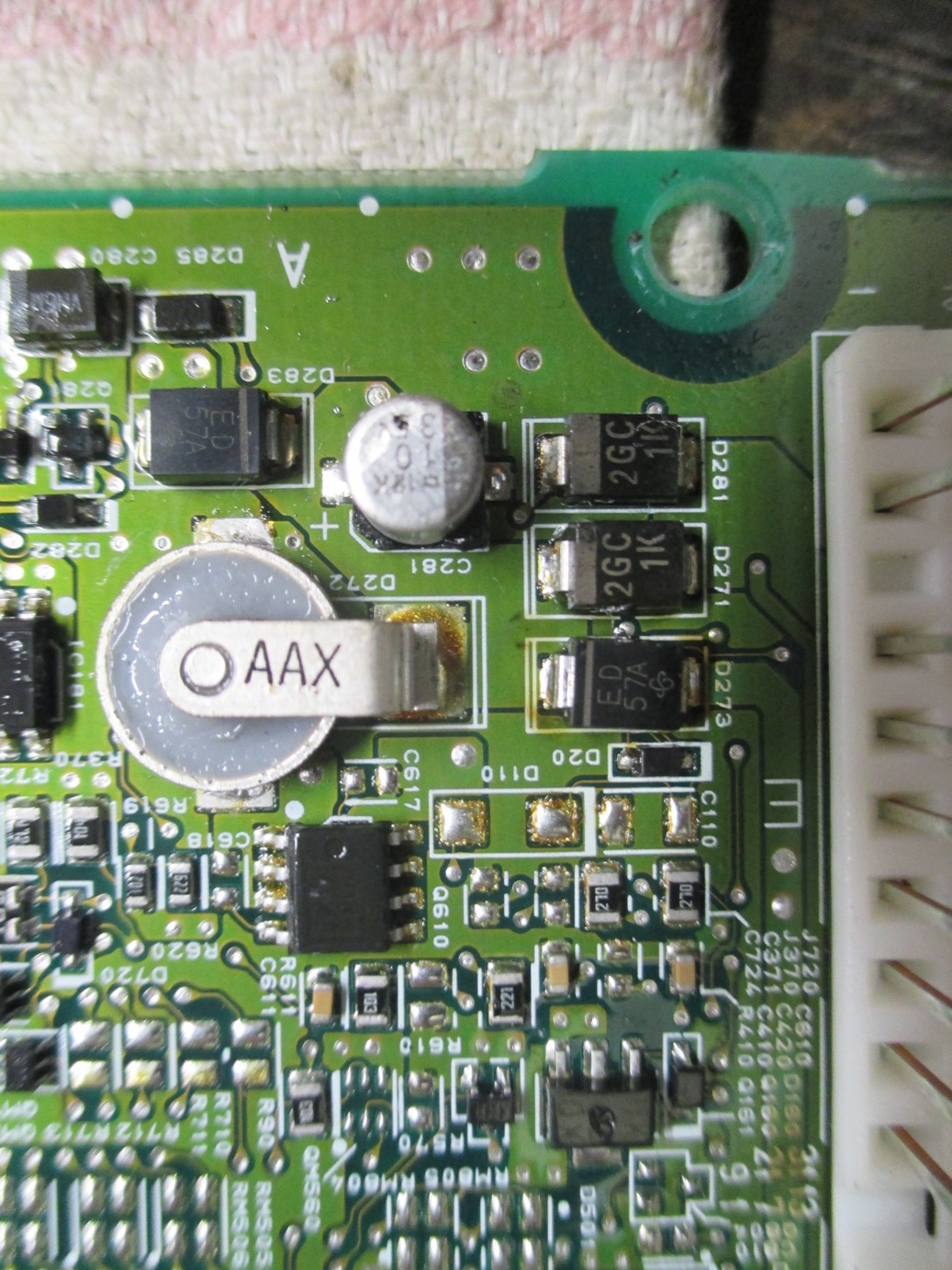

ЭБУ KEIHIN 37820-PNB-G01 помогите опознать диоды
Всем доброго вечера!
ЭБУ от Honda CR-V 2002 год.
После замены "Таблетки" на генераторе - напряжение прыгнуло до 16.5в
В ЭБУ KEIHIN 37820-PNB-G01 - погоревшая мелочевка.

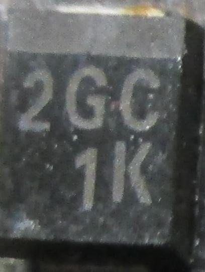

Не могу опознать 2 диода
Первый - шотки в корпусе SMAJ - понятно только что 2 ампера. Расшифровку не нашел
Второй как старый транзистор - маркировка AAX. По нему то же не чего не нашел.
Помогите опознать эти диоды!
Всем заранее спасибо!

AAX это не транзистор , а защитный стабилитрон !
Теоретически можно и не ставить , но он обычно спасает от скачков напряжения на блоке при всяких проблемах с напряжением в бортовой сети ( с генератором например или "прикуривалкой)
Андрей, этот стабилитрон уже спас блок управления и владельца!
Назад поставить нужно!
Во многих блоках аналогичные стоят , слегка внешним видом различаются, -  не вижу проблем выковырнуть из донора .
Нет смысла искать , заказывать из за одной детальки .
