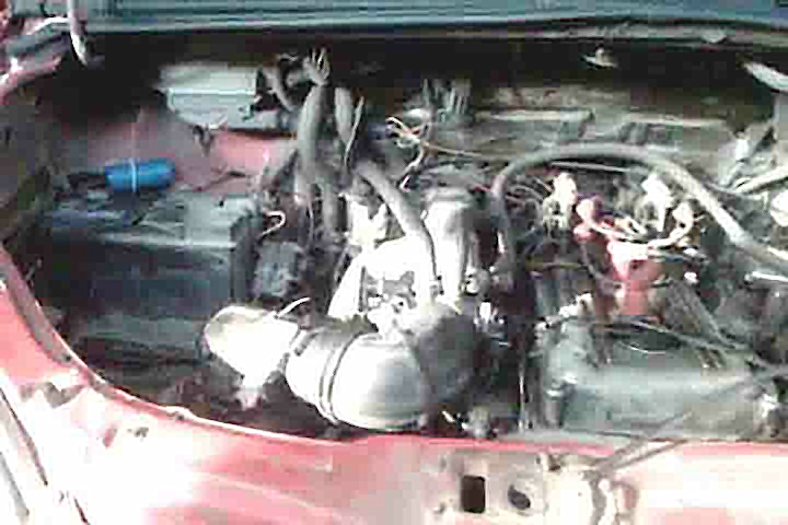

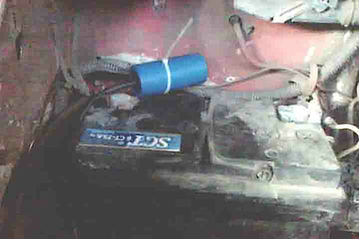

Опубликовано 19 февраля, 20178 г. Петрович а чего свою чудонаноприблуду не предлагаешь? Дык её распробовала одна весьма состоятельная в Орле торговая компания, "Мир колбас" называется. У них более 100-ни своих машин всяких, и 405-х моторов изнасилованных газом, тоже хватает. Вот поставил я им девайс на раскоряченный (в 2 кг. между цилиндрами) 405-й мотор, и полетела машина сразу как ни в чём не бывало хорошо. Они то конечно, ГБО на неспособных к самостоятельному перемещению моторах уже демонтировали, но использовать такие машины (с сильными пропусками воспламенения) полноценно уже не могли. Так шта, мой (пробуждающий либидо) девайс, им теперь прям - как бальзам на рану. Изменено 19 февраля, 20178 г. пользователем СДУ
Опубликовано 20 февраля, 20178 г. A про девайс поподробнее пожалуйста!!!!!!! А это сюда, тут тёрли подробно и с эмоциональными наездами: https://passatworld.ru/showthread.php/223515-XXI-Sezd-Dobrovolnyh-TUBUSologov А когда таки окончательно поняли - что это эффективно работает, то пустили тему в игнор. Это такой своеобразный психологический - протестный проигрыш, посредственных идеалистоф стокового хлама. Изменено 20 февраля, 20178 г. пользователем СДУ
