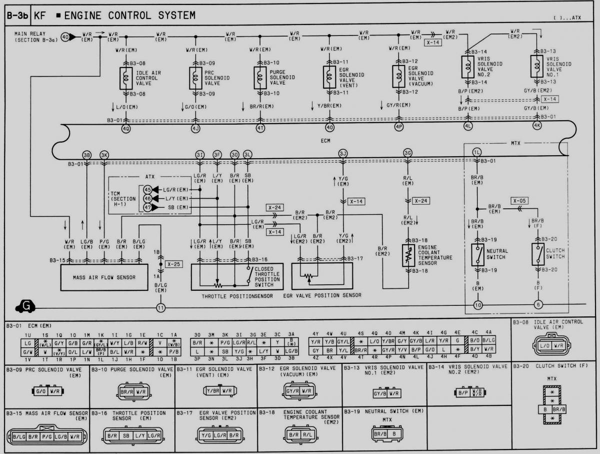

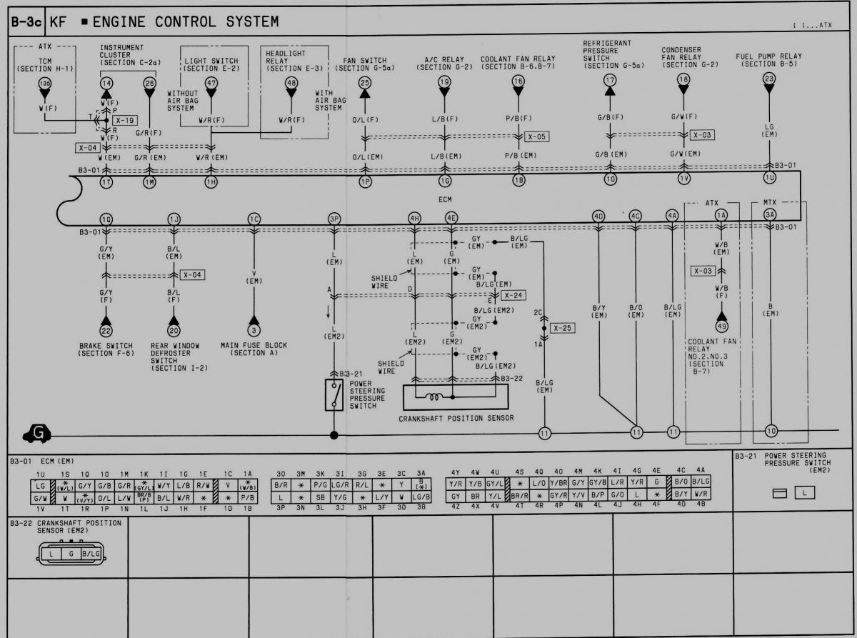

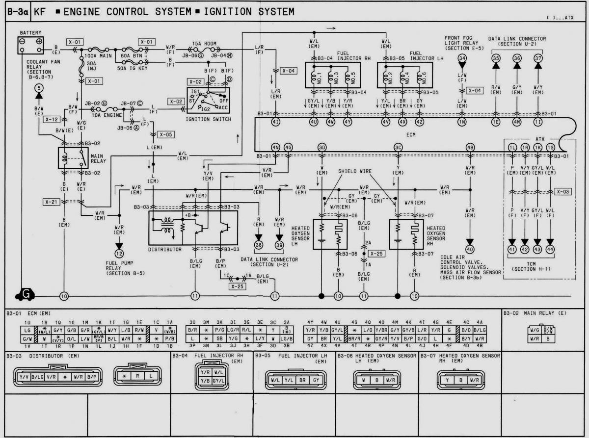

Ребята, нужна инфа на эту ЭСУД, а ещё лучше если схему. И можете уточнить, у неё зажигание и впрыск только по ДПКВ, или ещё датчик холла в трамблёре влияет? Заранее благодарен.

Без ДПРВ он в трамблере двигатель мертвый, не заведется.
Этот датчик можно имитировать во время прокрутки, если появятся вспышки ( так же смотреть импульсы на форсунках и искру) то
датчик под замену.

Так и забыл тогда отписаться. Тогда на эбу не поступал сигнал с дпкв на шкиве. Был отщёлкнут переходной разьём под гофрой после ВФ.
