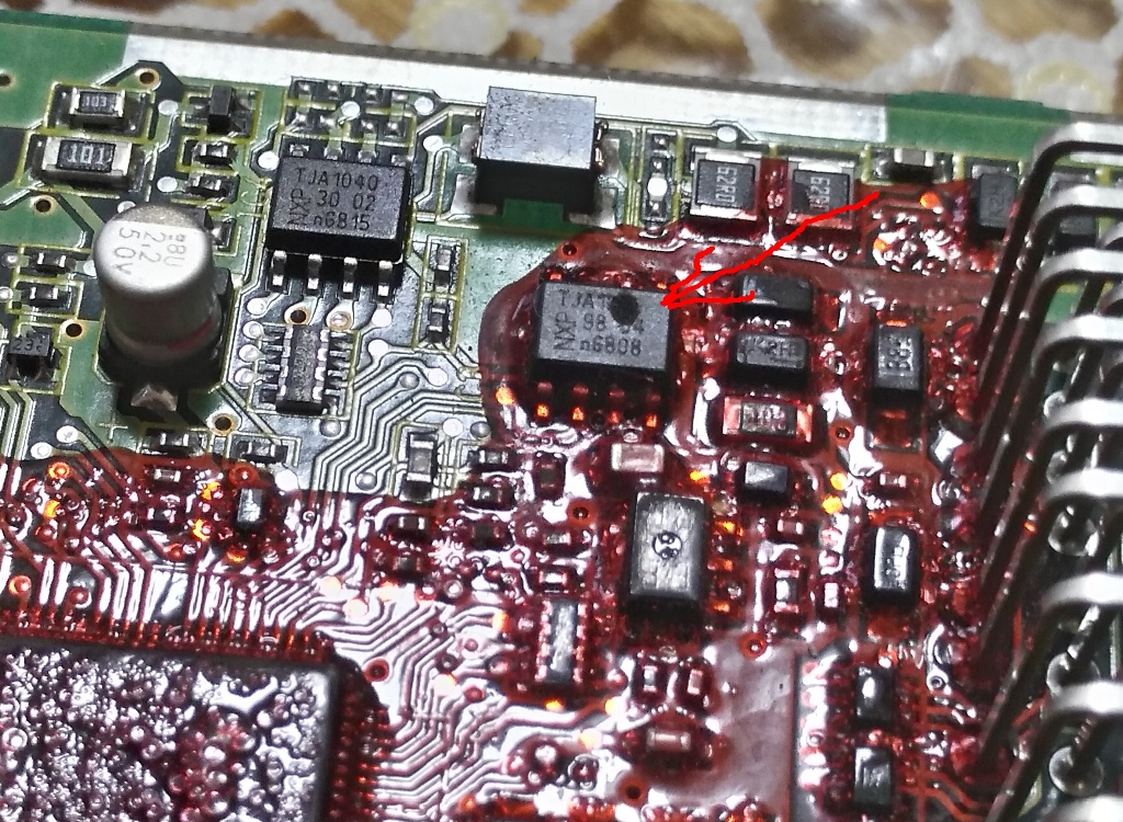

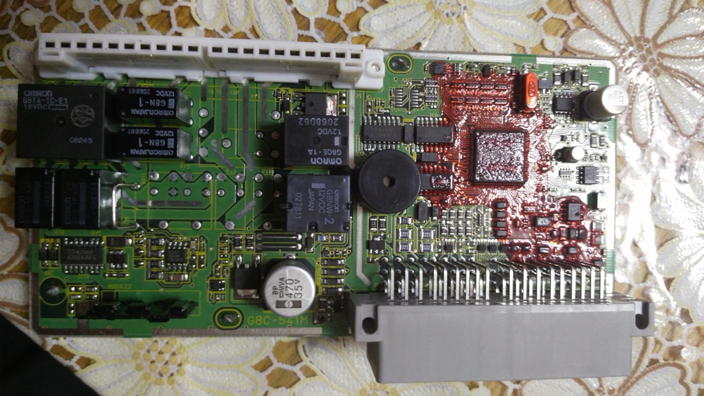

Добрый день колегам. В общем проблема в не работающей шине LIN. Буду признателен если кто то подскажет маркировку TJA. Может у кого есть под руками такой блок. В моей маркировка не видна а точнее прогрела.
Обычно LIN на  TJA1020 делают.
Спасибо подсказали на соседнем. Честно сказать так и  предполагал. Но лучше переспросить. Хотя на пижах по LIN тоже 1020 стоят.
