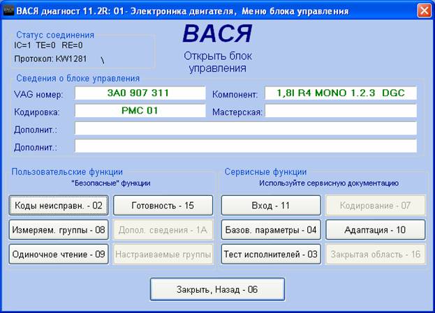

Имеем авто VW Vento 1.8, МКПП,1994 г.в.  WVWZZZ1HZSW147799, По вину сказали, что двигатель ADZ.
ЭБУ в алюминиевом коротком корпусе
3AO 907 311
0 261 203 593/594
26SA3606
1761 0026
ПЗУ – В58127 (27С512) прошивка 1 267 358 673
Контроллер – В58165
Знакомый потерял ключ с чипом, остался ключ болванка. Прочитал файл с ПЗУ, но он солидно отличается от гуляющего на просторах с блока 1Н 907 311Р с двигла ADZ. Пробовал свой файл загнать в OtoCheck immo tool 2, данная прога мой файл превращает в файл в выше указанный.
Помогите шибануть иммо, файл  ниже. Заранее благодарен за любую помощь.
