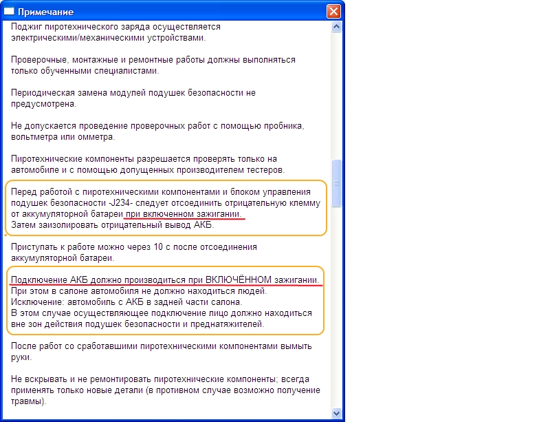

Наткнулся на интересное предупреждение по технике безопасности при запуске программы ELSA. Кто, что думает по этому поводу?
Если Elsa пишет, значит так и надо делать
А сам бы так стал делать на какой нибудь машине года 15, или по старинке?
там же написали после работ вымыть руки :emot97:

А, не забудет ли машина синхронизацию или ключи после
Такого подключения... На старых так обычно и происходит...
Так почему и спрашиваю. На старых машинах слетали ключи. Да ещё и искренние на клемме при включенном зажигании на современном авто должно быть не кислое. Не понятно в чем логика.
думаю подключать акб при включенном зажигании надо для того, чтобы не епнуло чела подушкой после ремонта аирбэгов. а то вдруг блок не исправный попадется... А снимать клеммы с акб при включенном зажигании для скорейшей разрядки кондёров в системе...

Были ли случаи сработки НПБ? Если акб не по правилам подключать?
У меня тфу, тфу, тфу не было. Технику безопасности нарушал всегда.
